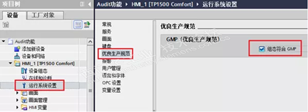

基于TIA Portal平台的精智面板、二代移动面板和上位机WinCC Runtime Advanced项目都提供了用于实施 GMP 合规性的“Audit”选项,仅需要在项目中启用即可。本文主要以精智面板为例进行说明。如下图所示。
图2-1 启用“组态符合 GMP”功能
