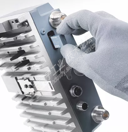

针对工业环境中的需求,西门子为 SCALANCE W 产品开发了多种特定功能,即 iFeatures(工业特性)功能。
iFeatures 功能可以通过相应的 KEY-PLUG 或 CLP 扩展卡实现,工程师仅需要在 IWLAN 访问点及客户端模块的组态界面中简单地激活即可。

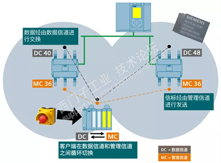

2.2 iPCF-MC
 【 原理  】
iPCF-MC :在客户端收到接入点发来的 iPCF 查询,且存在与接入点的有效连接的情况下,客户端也会搜索潜在的合适接入点。这就意味着在需要切换到另一个接入点时,可以实现极快地切换。与 iPCF 不同的是,iPCF-MC 的切换时间不取决于正在使用的无线信道数量。
使用 iPCF-MC 功能时,需要接入点具有两个无线接口。iPCF-MC 以不同方式使用接入点的两个无线接口:一个接口作为管理信道运行,以较短间隔发送带有管理信息(例如,数据信道的信道设置和 SSID)的信标信号。另一个接口(数据信道)仅传输用户数据。

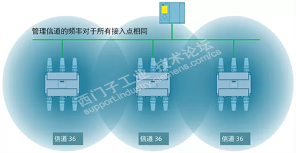

【 配置示例 】
不同 AP 的管理信道需要位于相同频段:

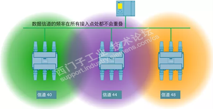

不同 AP 的数据信道需要位于不同频段,不能互相干扰:
