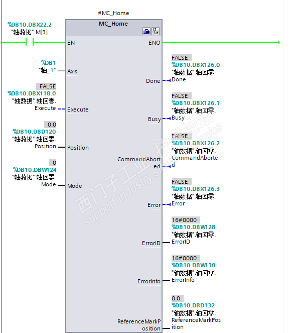

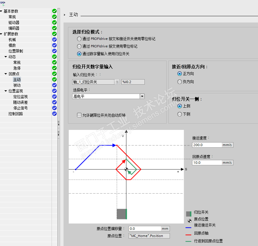

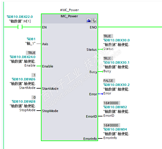

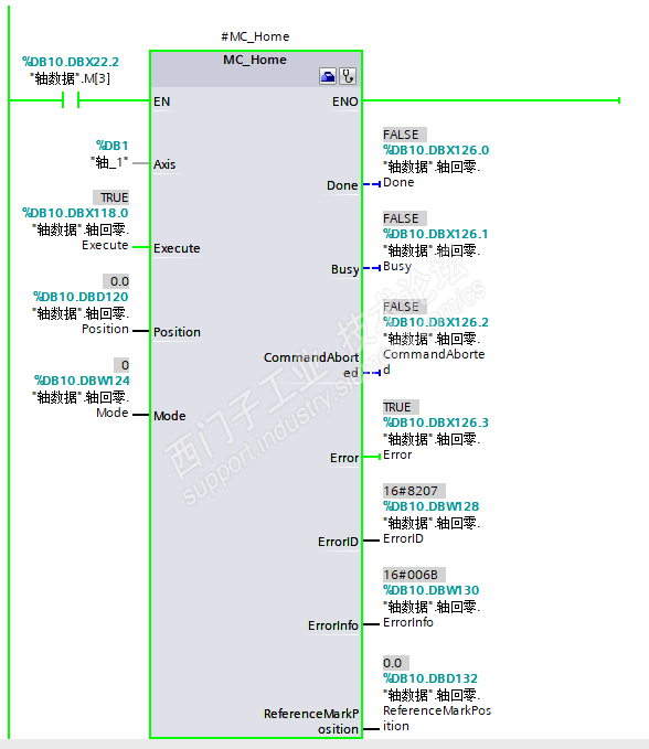

1200PLC工艺对象TO控制V90PN,工艺对象中设置了外部原点开关信号,轴使能上电后,在回零模式=1(绝对式直接回原点)进行回原点失败,指令报警。
在轴MC_Power后,如果立即执行MC_Home(回零模式=0),此时指令正确,但是执行了点动指令后,在执行MC_Home(回零模式=0),就就报错。
