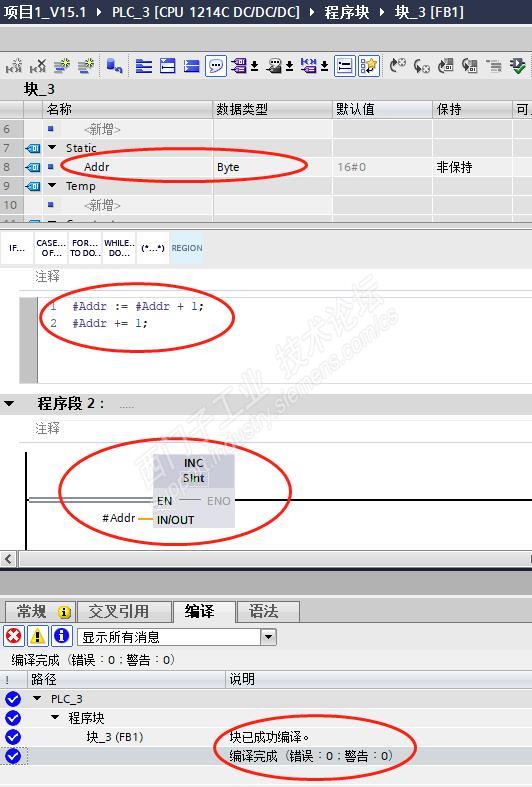

BYTE怎么就不能加1了?真是无语
1200和1500都是可以隐式转换的,300我记得是要转成sint才能做加法的。但是楼主你说的是1200啊
