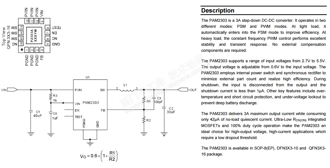

在嘉立创商城搜索了一些,发现跟PAM2303有点像(封装、引脚排列、应用图)。
但这个芯片是3A的DC-DC,5V转3.3V应用吧。不过,DC-DC芯片不容易坏的,毕竟都有输出短路、过压、过热保护啊。
手头上有个SR30,测量了一下,就是5V转3.3V的DC-DC芯片。
