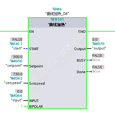

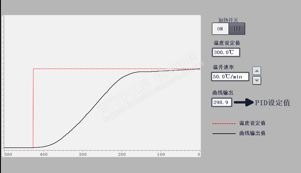

曲线加热全局库
软件版本:TIA15.1
功能:用户可设定加热速率从而控制温升曲线。
使用:代码开源,变量声明中有对每个引脚的介绍,简单易懂。
优点:可省去加热模块成本,直接用plc控制调功器,实现曲线加热。代码语言为SCL,可方便一直到其他品牌plc。库为FB块,引脚少,使用方便。
缺点:目前此库只编写了单步单曲线加热,如有需要可后期改程序改成多步多曲线加热。
仿真图:
封装:
代码:
IEC_Timer_0_Instance(IN:=NOT #P_TIME ,
                      PT:=T#100MS,
                      Q=>#P_TIME);
#R_TRIG_Instance(CLK:=#START,
                 Q=>#P_START);
IF #P_START THEN
    #TEMP := #INPUT;
END_IF;
IF #START THEN
    IF #BIPOLAR = 0 THEN
        IF #P_TIME AND #TEMP < #Setpoint THEN
            #TEMP := #TEMP + #Setspeed / 36000;
            #BUSY := 1;
            #Done := 0;
        END_IF;
        IF #TEMP >= #Setpoint THEN
            #Done := 1;
            #BUSY := 0;
        END_IF;
    END_IF;
    IF #BIPOLAR = 1 THEN
        IF #P_TIME AND #TEMP<#Setpoint THEN
            #TEMP := #TEMP + #Setspeed / 600;
            #BUSY := 1;
            #Done := 0;
        END_IF;
            #Done := 1;
            #BUSY := 0;
        END_IF;
    END_IF;
    #Output := #TEMP;
        #Output := #Setpoint;
    END_IF;
END_IF;
IF #START = 0 THEN
    #Output := 0;
    #Done := 0;
    #BUSY := 0;
END_IF;
