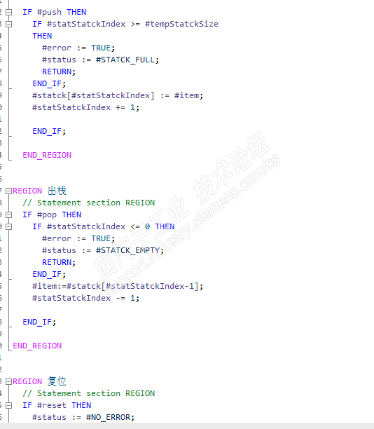

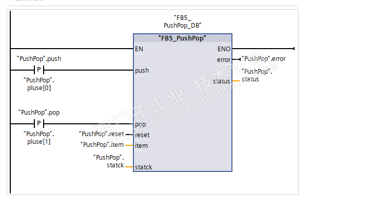

以下是引用西门子PLC编程精英训练营在2022-02-10 09:57:35的发言 >
您可以把程序以及过程状态截图发上来吗?我们一块检查一下是否存在其他问题
这是临摹的程序
