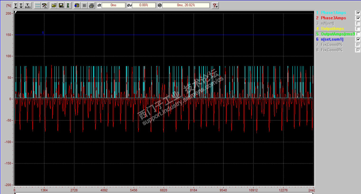

以下是引用手机用户20190331V66Z2P在2022-01-17 19:40:16的发言 >楼主
各位大师,这两天在做6SE70逆变器电机参数辨识F115=2的时候,老是报F107故障,r949=5。更换过CUVC板后情况还是一样。奇怪的是逆变器可以运行在V/F模式,只是电机运行时电机电流波动很大,当给定速度15%时,电机运行电流从20-400A之间波动。另外如果把电机设定在矢量模式P100=4运行时,使能逆变器后就会报过流报警F011,请问大家有没有什么好的建议呢?
逆变器型号:6SE7037-0TJ60-Z,Z=G93+K80
电机型号:1PL6286-0HD100BA3,380V 637A  38,9 Hz 1150RPM 355kW
图片是trace的phase1&3的运行电流,波动比较大。
F107:
 1、检查电机所有的三相进线是否存在断线现象,及电机绕组处是否有断路情况。
 2、检查变频器电流互感器及其与电子板部分之间的连接情况,看是否存在连接不紧密等异常。
 3、检查所有电机铭牌数据是否已正确输入到变频器中。
