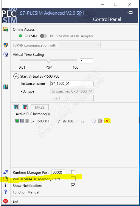

这个您还得右键授权check下当前的授权状态,如果在PLCSIM ADV运行且实例启动状态下,应该如下图所示:
代表授权于使用状态。如果还是不行,建议您先删除实例
而后退出PLCSIM ADV,再重新进入软件,重新建立实例后尝试使用。
