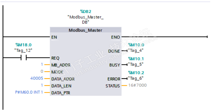

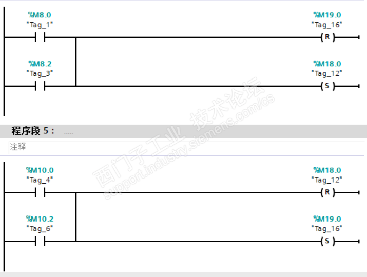

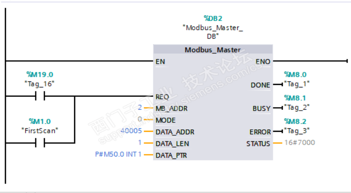

求大神解惑!我用的是博图V17,CPU 1241C,通讯板CB 1241,程序在附件中。同时把2台仪表与通讯板连接,RXD灯就会一直常,电脑监控也就没有数据了。如果拆掉其中任何一台的线,另外一台的数据,也就可以正常监控到了。
麻烦有经验的师傅,帮忙解答下,问题出在哪儿了?
