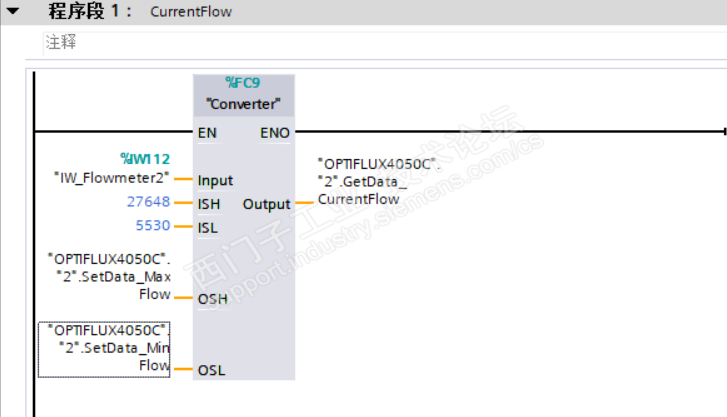

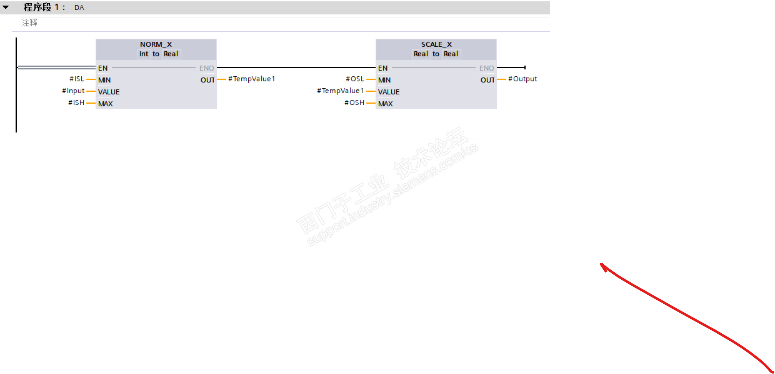

各位老师,
我有一个问题需要请教大家,是关于模拟量处理方式的。
假设本程序有10个模拟量输入。是做一个子程反复调用,还是直接在程序段中换算10次,哪一种方式效率更高?
谢谢。。。
