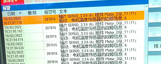

故障报警信息:

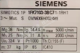

处理过程:首先从简单的做起换一根反馈电缆试试,故障没能消除,为了避免对电机故障的误判。只能找一个同样的电机
 H上去试,可是家里面没有同样的电机,但有一台1FK7105-3BC71-1RH1的电机,于是决定将驱动配置更改一下,做测试,二台电机区别是一个36N扭矩,一个是48N扭矩的,模块应该能承受。装好电机后配置了一下,结果画面没有电机温度报警了,证明电机确实有问题,反馈给西门子因为在保修期内,然后我们的电机先让客户用,等电机修复后恢复。
