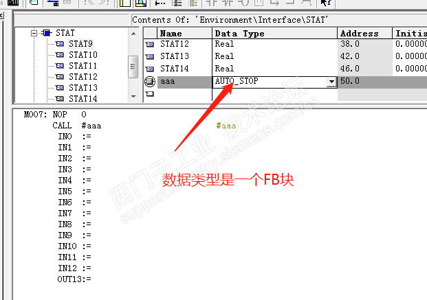

在程序块里的变量里将一个FB块定义为变量,见图
