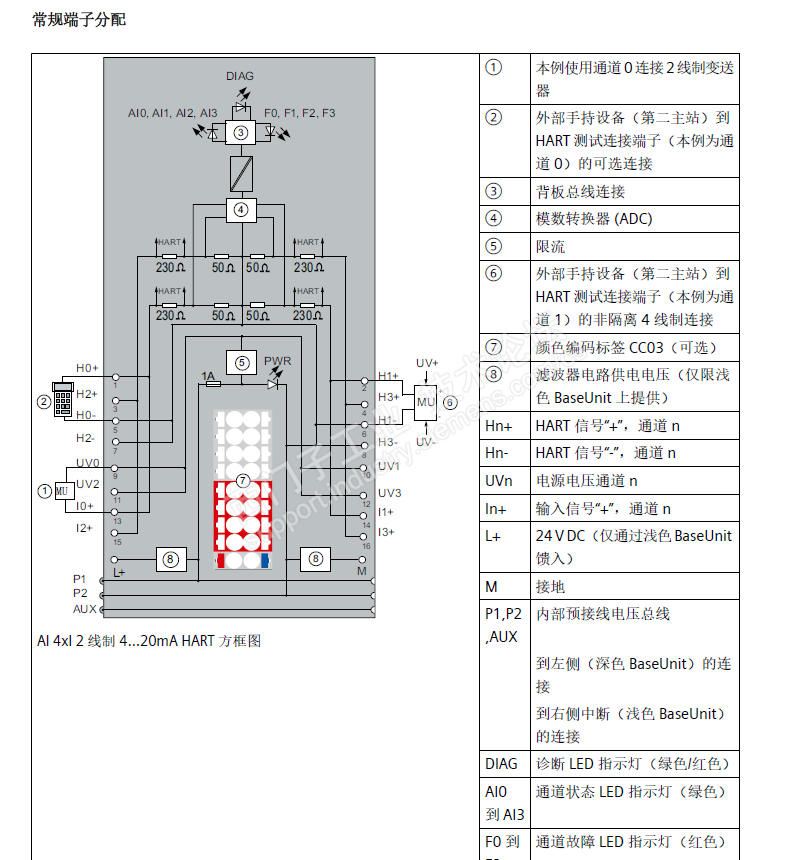

各位老师,请教一下,
 6ES7134-6TD00-0CA1 接线存在疑问。
我在现场传感器出来的hart@4-20mA 信号接到了通道0, 端子1 H0+ 和端子5 H0- 。发现传感器屏幕都不亮。改接到端子9 和13, 通道0 的模拟量接线端子。传感器正常点亮,数据正常。
请问一下Hn+ 和Hn- 这个信号仅仅是hart手操器接口或者支持Hart协议的测试端接口吗?
不能用于模拟量读取吗?
