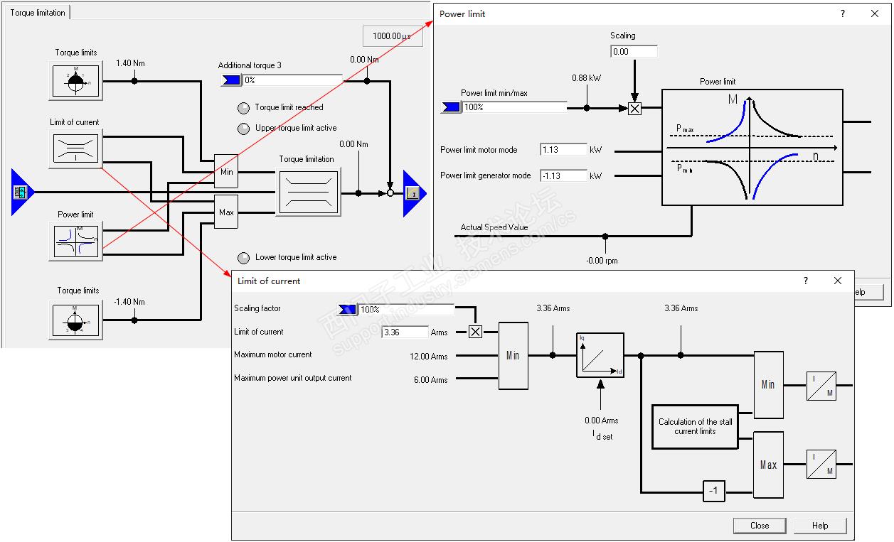

S120 转矩限幅是在Torque limitsLimit of current  和 Power limit  中取最小值,但是后两个限值转换的转矩值并不显示,而且一般看到的情况中后两个限值似乎都比第一个限值大,这是什么原因?窗口中的默认值从何而来?我也从来没有设置过它们。所以我的问题就是:这里的电流限值和功率限值分别应如何设置?特别是对于弱磁调速的应用中,我感觉就特别重要,如果设置不合适,那是不是就有可能出现弱磁升不到预定速度的情况?请各位大侠给讲解一下,谢谢了。
