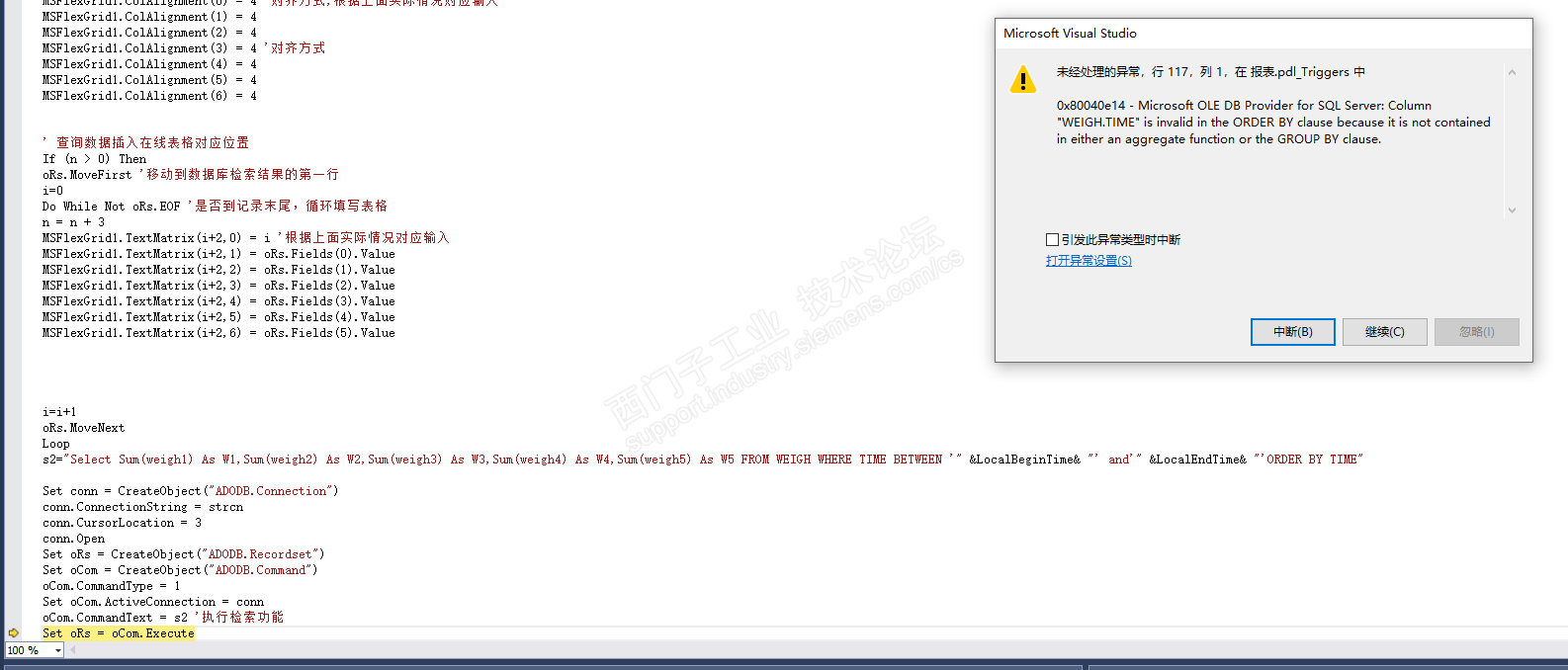

以下是引用城外之人在2022-02-11 08:04:42的发言 >1楼
另外再加个查询就行啊。
s2="Select Sum(weigh1) As W1,Sum(weigh2) As W2,Sum(weigh3) As W3,Sum(weigh4) As W4,Sum(weigh5) As W5 FROM WEIGH WHERE TIME BETWEEN '" &LocalBeginTime& "' and'" &LocalEndTime
最后,将S2查询记录集(就一条记录)的对应字段W1,W2,W3,W4,W5的值写到表格控件中。
执行有问题?
这是哪里有问题?
