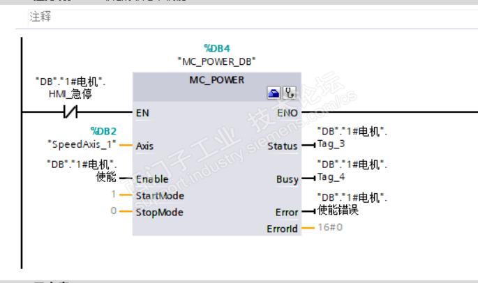

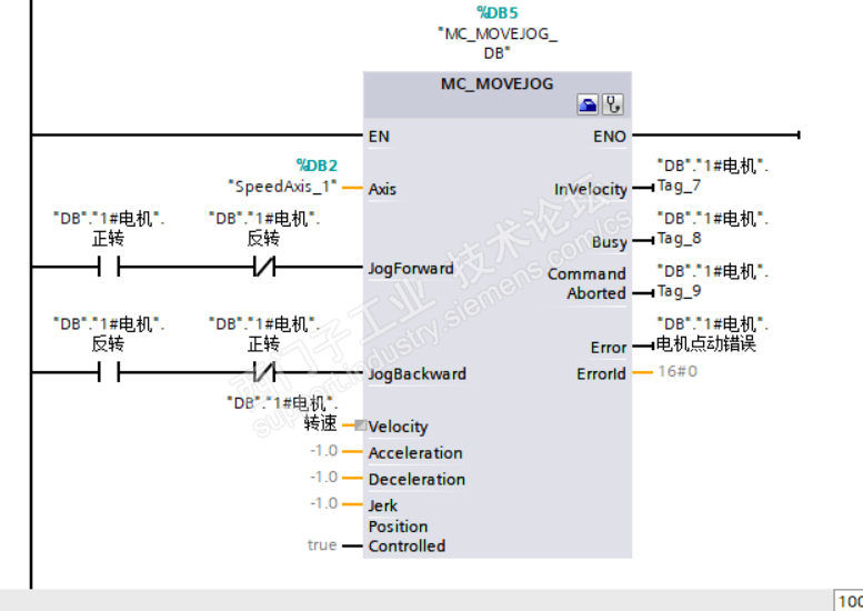

说明:工艺轴是速度轴,工艺对象调试里电机可以转动,所以排除组态问题。程序图如下,想知道是不是程序的问题。如果不是程序的问题,还可能是什么问题。(使能和正转信号都给了,电机不转。)
西门子小白, 感谢大佬百忙之中抽空的帮助~
