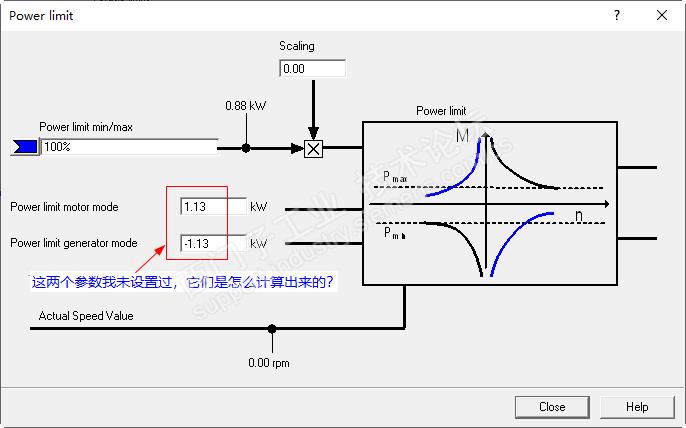

11楼
以下是引用锋言锋语在2022-02-17 13:19:44的发言 >10楼
转矩和电流要同步设置。
功率根据实际情况,对应设置。
您说它这个 P1530=1.13kw 是怎么计算出来的?0.88kw 是额定功率,这个是快速调试时输入的数据,我并未设置过 P1530 和 P1531,它应该是执行电机数据计算时自动算出来的,如果我需要自行设置,我应该根据什么设置?一般是额定功率的1.2倍就行吧?
