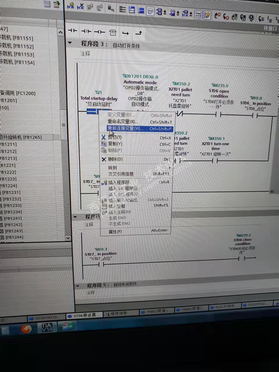

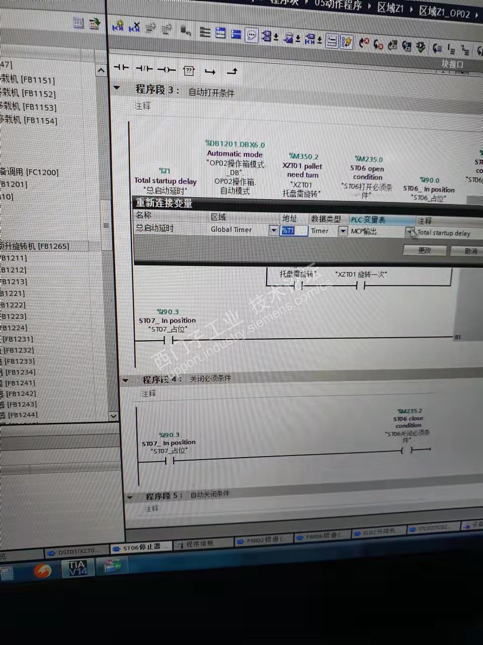

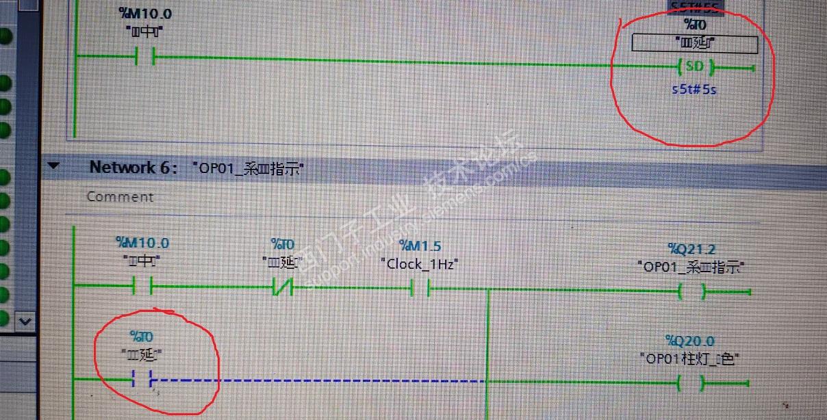

       用博途编程的CPU-317 出现T0被接通,调用T0时却出现T0不通的现象,检查只有一个是地方是“”的其它调用的地方全部是“”。
       后来没有办法,只有将T0全部修改成T1后,正常运行!
