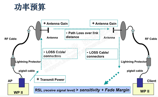

l  无线链路质量的计算
通过功率的预算,结合无线模块发射功率、项目传输距离、无线频段、天线接口、固定方式、安装要求等,为客户推荐和选配合适的天线。

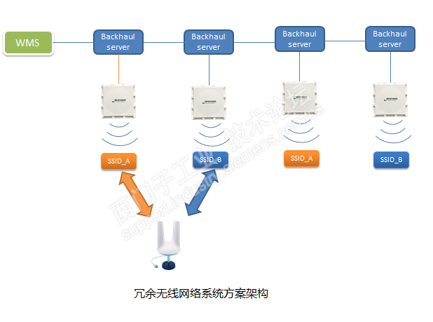

3.2.2. 双模冗余漫游机制
APSTORM冗余无线网络系统方案,适合行吊车间、码头等客户端固定行进线路的无线网络切换场景。架构如上图所示,在行车活动范围内布置AP做全面覆盖。AP可通过SSID或频段隔离,便于行车的两台客户端作区分。如图所示,当行车向右移动时,左侧客户端会先做漫游切换,右侧客户端依然保持连接;继续向右移动,右侧客户端做漫游切换时,左侧客户端保持连接。以此保证数据不受无线设备漫游影响。
方案特点:
1) 冗余数据传输,抗干扰、低延时
2) 冗余客户端同时工作并非主备,不存在主备切换时间
3) 数据通讯不受漫游影响
4) 客户端数量建议不超过50个

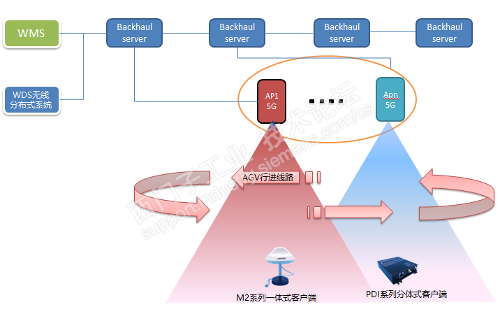

3.2.3.  2.4/5.8混合链路冗余漫游机制
该技术在以太网基础上支持多路径传输,为标准无线产品提供无切换、多路径冗余的网络平台。在分布式AP接入点之上部署APSTORM高性能智能服务器,数量可以根据用户对网络冗余的要求、接入点AP数量进行灵活的设计。该交换机可以兼容标准以太网设备,将源数据帧一份变成两份相同的帧在网络中同时沿不同的两条路径传给两个AP接入点。在两个无线客户端模块和移动设备之间部署一个多路径接入模块,接入模块兼容标准以太网设备,将从两个无线客户端收到的两份相同的帧变成一份(丢弃一份)后再传给移动端应用设备。
当应用设备在移动过程中,2.4G-Client连接2.4G-AP接入点,5G-Client连接5G-AP接入点。当2.4G-Client需要进行切换连接到下一个2.4G-AP接入点时,5G-Client和5G-AP没有切换动作,仍在保持通信。反之当5G-Client需要进行切换连接到下一个5G-AP接入点时,2.4G-Client和2.4G-AP没有切换动作,仍在保持通信。该网络构架由APSTORM高性能智能服务器进行分析双份数据,进行校验,还原成一份数据后,发送给应用服务。
方案特点:
1) 兼顾2.4Ghz的绕射性和5.8Ghz多可用频率的优点,适合大空间部署
2) 冗余数据传输,多帧发送,数据可靠性高
3) 冗余客户端同时工作并非主备,不存在主备切换时间
4) 数据通讯不受漫游影响
5) 该技术从根本上打破了无线wifi的技术限制,提高了网络可靠。

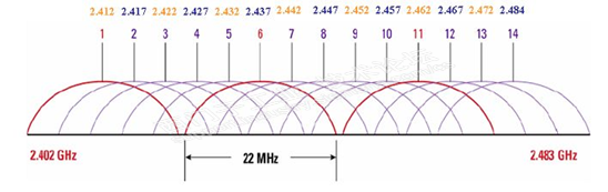

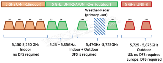

信道规划原则:
