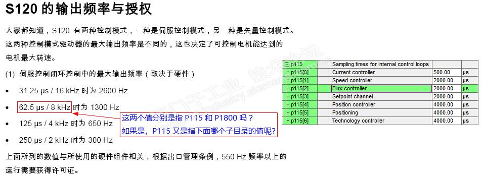

关于S120的最大输出频率,在手册中的描述分别是指 P115 和 P1800 吗?如果是,那 P115 又是指下面哪个子目录的参数值呢?请各位大侠指教。
