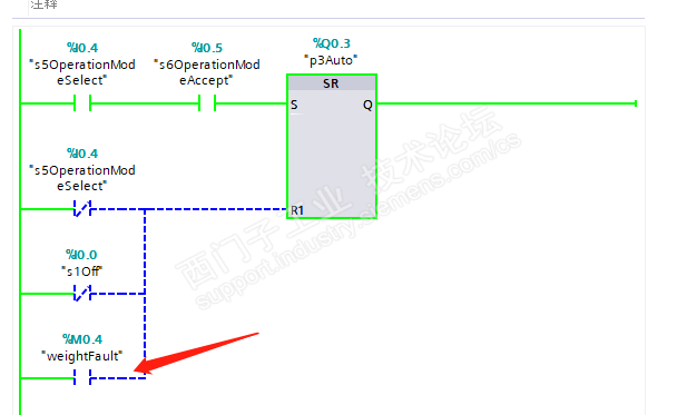

或者完全不需要这个下降沿置为操作数指令 超重后(M0.4=1)自动断开自动模式  (Q0.3=0)也会复位皮带自动右转指令  那么下降沿置为操作数指令(M0.6)的作用是什么?
删除M0.6触摸屏仿真效果达到了  (Q0.0闪烁,自动模式关闭 Q0.3复位传送带不可动)
yeah!
