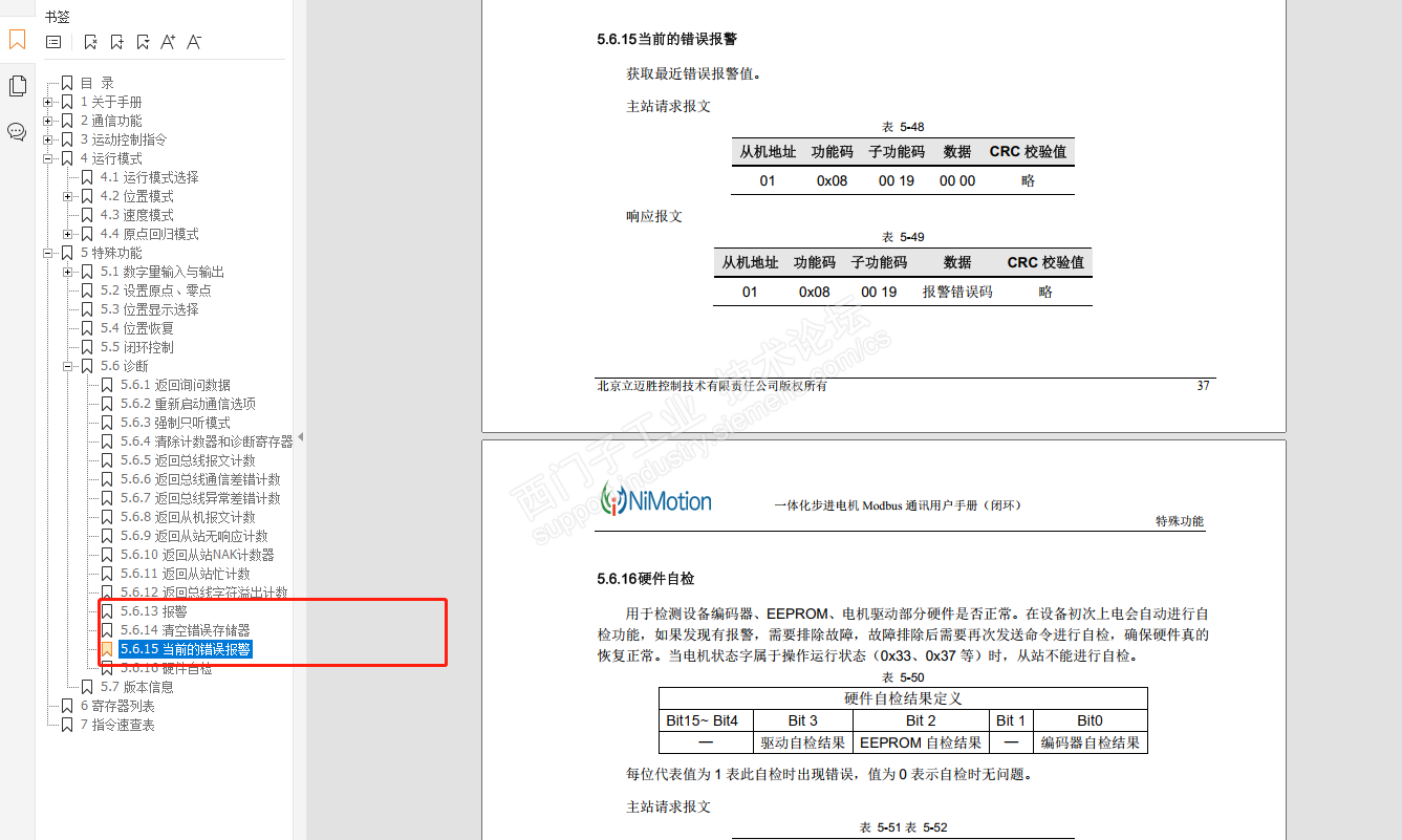

以下是引用李岩在2022-02-18 08:39:16的发言 >14楼
不是我要研究啊,本胖是在发愁呢!
以下是引用大连穆工在2022-02-18 08:09:26的发言 >12楼: 你在哪里看见这个...
引用12楼详细内容:
 你在哪里看见这个功能码的?我是孤陋寡闻了,还是别研究这个问题了,把心思放在标准功能深挖一下吧。。。
上位机是PLC的话真没必要去看设备的诊断信息,PLC只需要判断通讯是否正常就能做事了,没必要搞诊断信息了,有问题现场工人直接去看仪表上面什么问题就一目了然。
上位机是PC的话,倒是可以诊断设备到底是出了什么故障,毕竟上位机与设备间不是在同一个地方,人性化一些的上位机诊断信息更可以帮助解决问题。
所以,你的PLC可以不用管诊断信息,你只需要在意"寄存器列表"里面的内容就可以了。
至于MSG报错误代码6?这个问题很常见。如果想避免这个问题,一个是只用一个MSG且保证Done后EN必须断开一个扫描周期以上再接通EN。
最后,步进电机控制器用ModbusRTU通讯控制,你也不怕通讯出问题后电机不受控然后设备自毁啊....
