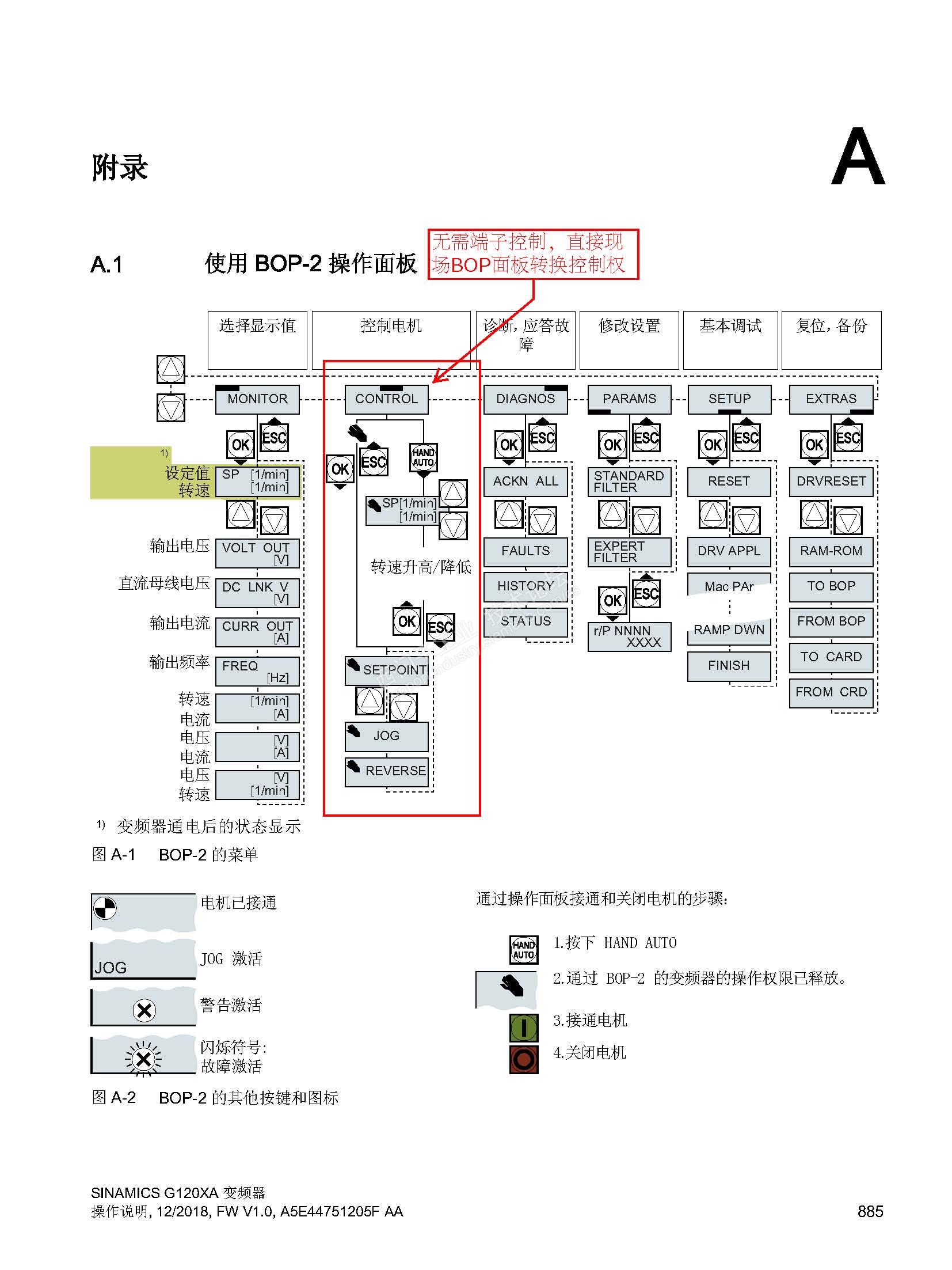

SINAMICS西家传动以后,BOP-2的面板控制,已经无需再用端子命令去转换控制权了。现场想面板控制,直接操作面板控制即可。而后在通过操作面板BOP-2把控制权还原。
