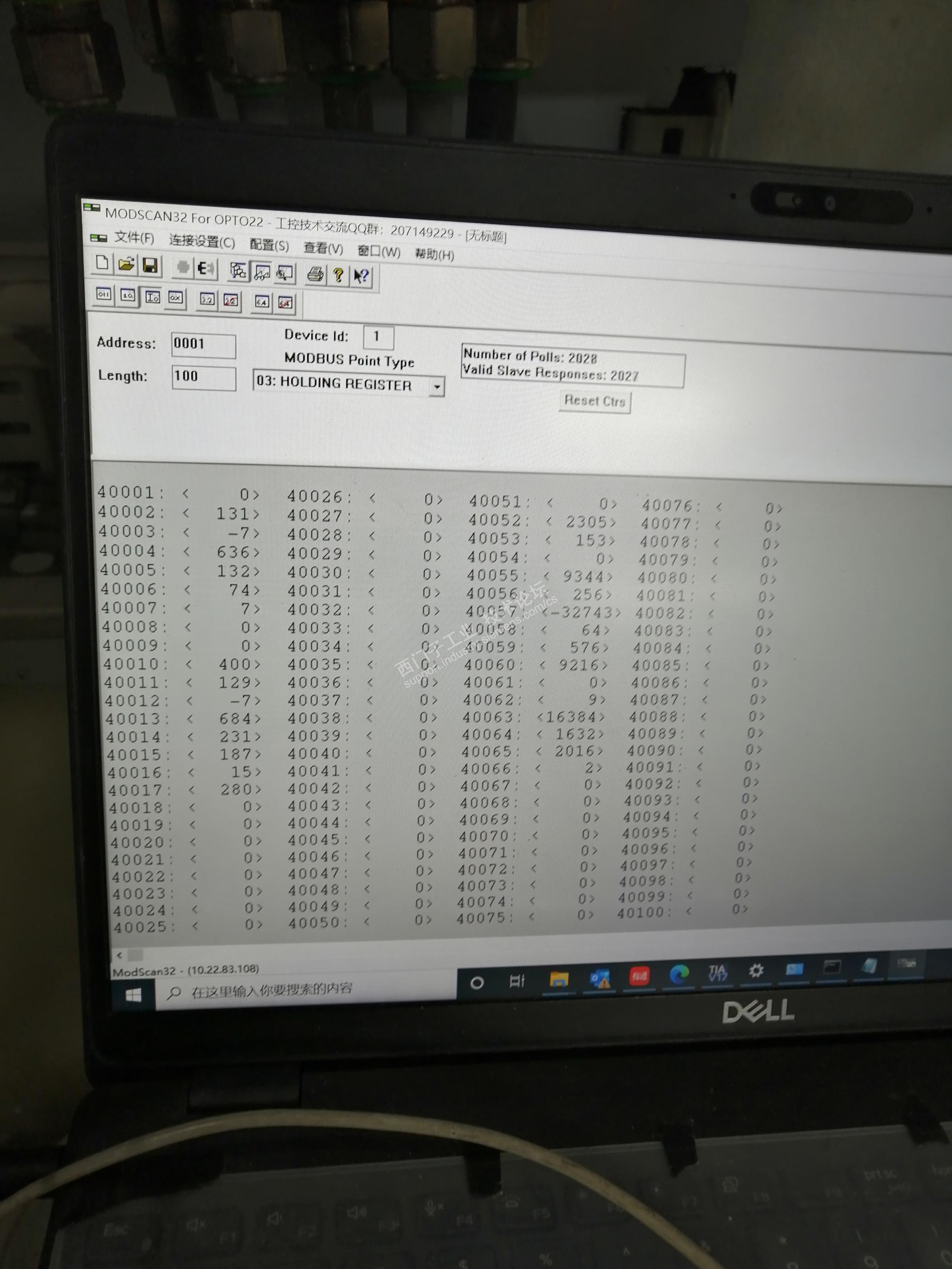

求助各位兄弟,
PLC 数据通过西门子S615 VLAN 路由器与ICSS 中控modbus tcp 通信。
路由器P5 口IP 10.22.83.108    P1 口IP 10.22.84.108
ICSS 相应IP 10.22.83.2 和10.22.84.2
两条链路 : 链路1:  10.22.83.108  和中控 10.22.83.2   链路2:  10.22.83.108  和中控 10.22.83.2。
确认网线是okay的。
Modscan 从中控那边两根网线分别读取P5 P1 口都可以读到PLC 的数据。但是接上中控系统那边读不到数据,没有建立连接。

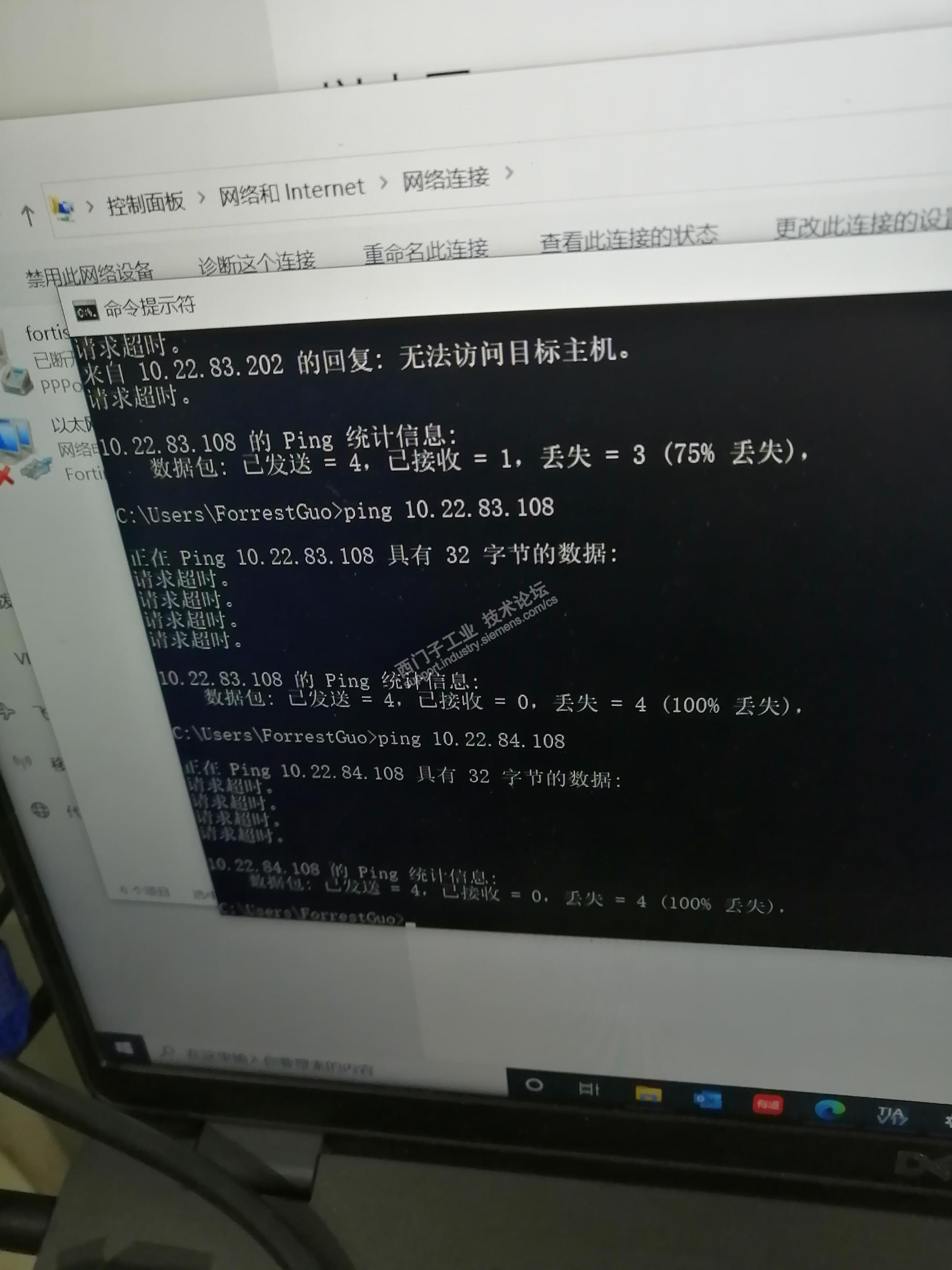

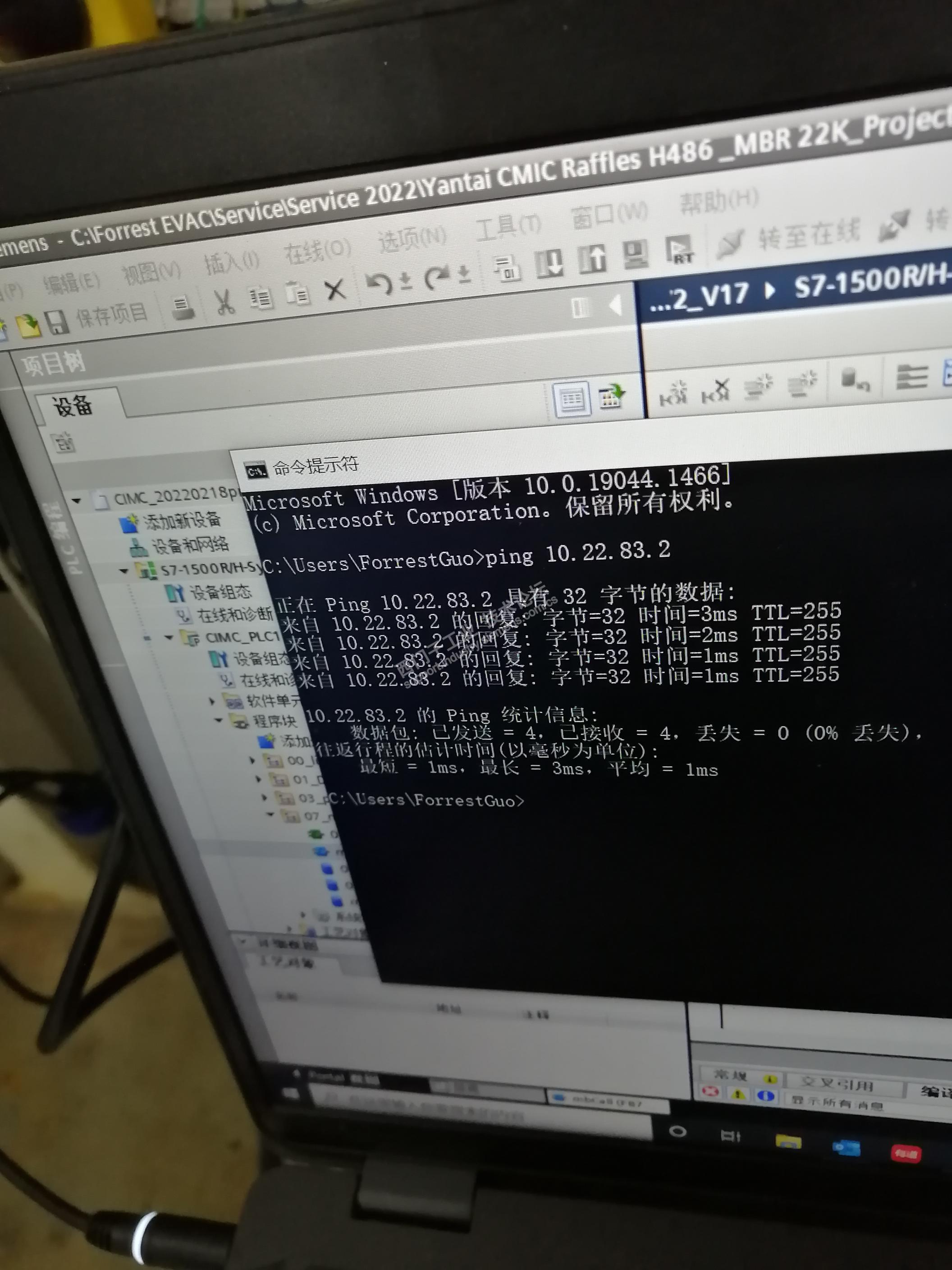

用电脑从西门子S615 P5和P1 口拆下的网线分别去ping 中控的10.22.83.2 和10.22.84.2 可以ping到
从中控那边网线拔下,来PING 西门子S615 P5: 10.22.83.108  P1: 10.22.84.108 PING 不到。
实在是令人困惑。
中控厂家认为我的路由器防火墙设置有问题。
 我认为我能用modscan 读取到数据,S615路由器没有问题。
请兄弟帮忙分析,如何排查原因?
