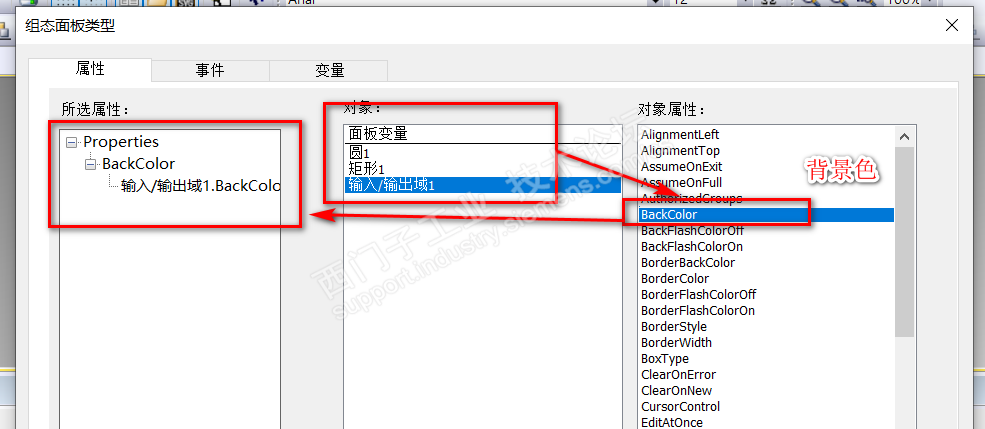

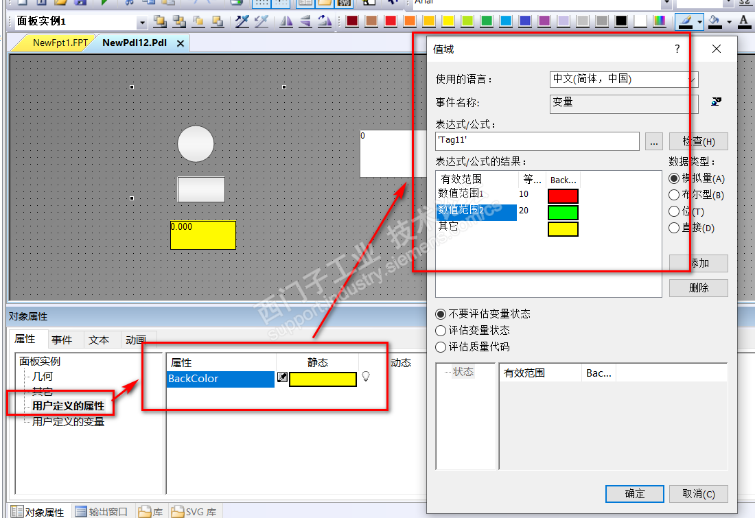

您好
您可以在面板中组态一个IO域,组态IO域背景色为面板用户属性,然后在画面中对这个属性做动态化。定义不同的数值显示不同的背景颜色。
