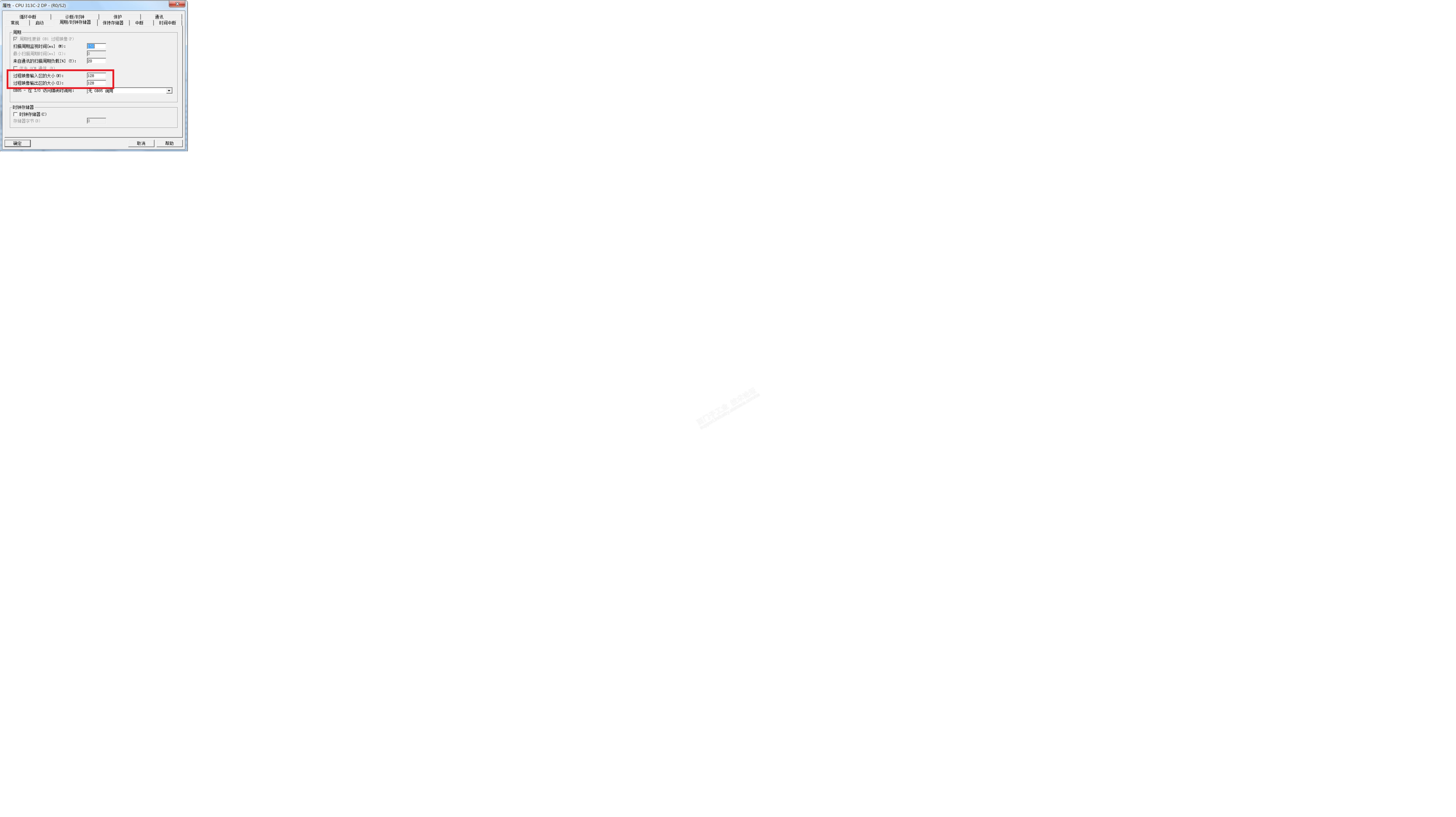

以下是引用will666在2022-02-22 12:21:26的发言 >1楼
哈哈,这个是你的过程映像区大小设置的问题,虽然最大可以设置到2047,但是实际设置是可以根据IO的规模修改的,如果你的设置少于137那么就接收不到。你看你的设置界面“过程映象”里是空的,说明已经超出了范围。没记错的话默认设置是128,如果要使用137就需要改成138。
哈哈哈,先点赞后评论,是的,是的,你说的没有错,我也是一时想不起来,在那里可以通过设置的问题,类似的问题之前也有遇到过,时间长了忘了,
再次,感谢。
查了查,确实如你说的那样,图示:
