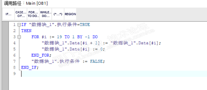

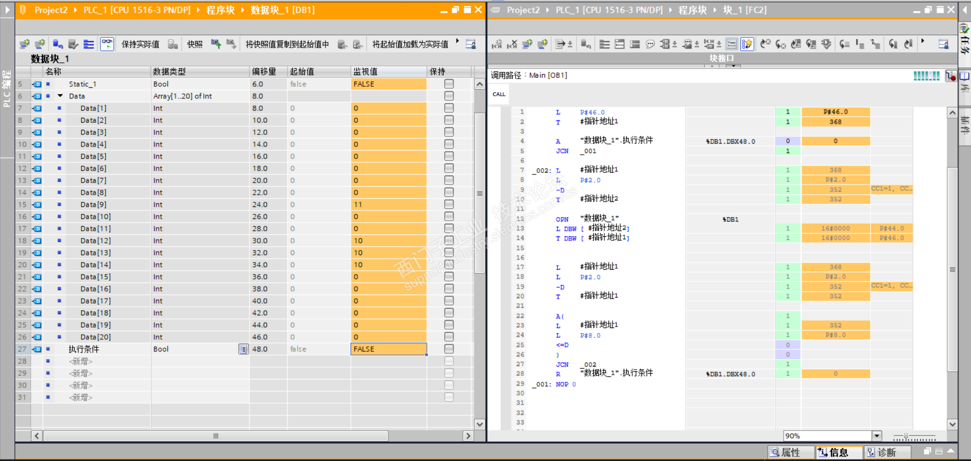

以前的项目都是用1517,不过最近1517不太好买到,就用了319来代替。
没搞过300,所以在编程中遇到了一些小问题,比如LAD块不能添加SCL程序段,用1517都是混合编程,相当于得重新翻译,翻译的时候就遇到了一些问题,今天想和大家探讨一下用STL实现SCL_For循环,下面是我自己写的,有什么不对的地方或者有什么更好的方法希望大家不吝赐教~
我的目的是在一个执行条件后,DATA数组内的数据同步移动一次,比如DATA2=10,那么在条件执行后,DATA2=0,DATA3=10,再下一次,DATA3=0,DATA4=10,这个不知道有没有专业名词就说明这种移动。
这个是STL版本的
这个是SCL版本的。
DATA1是用来清这个数组的
