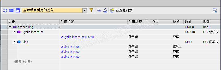

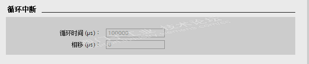

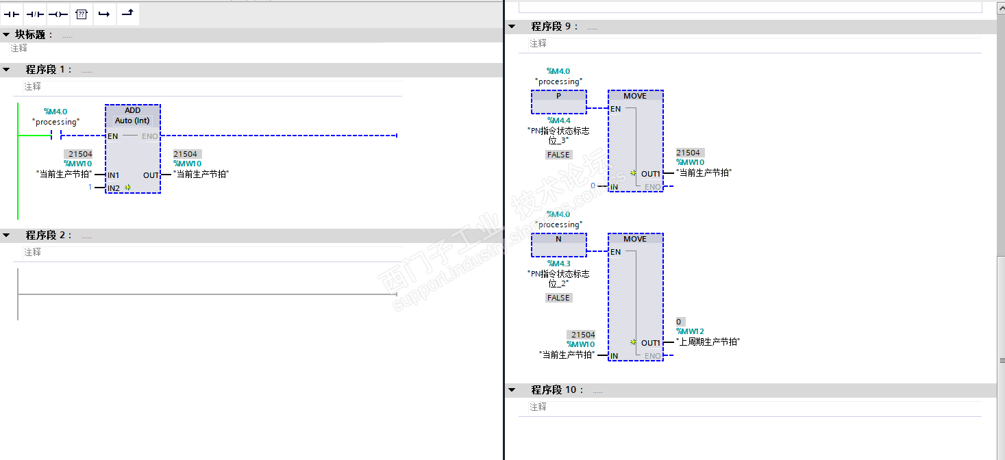

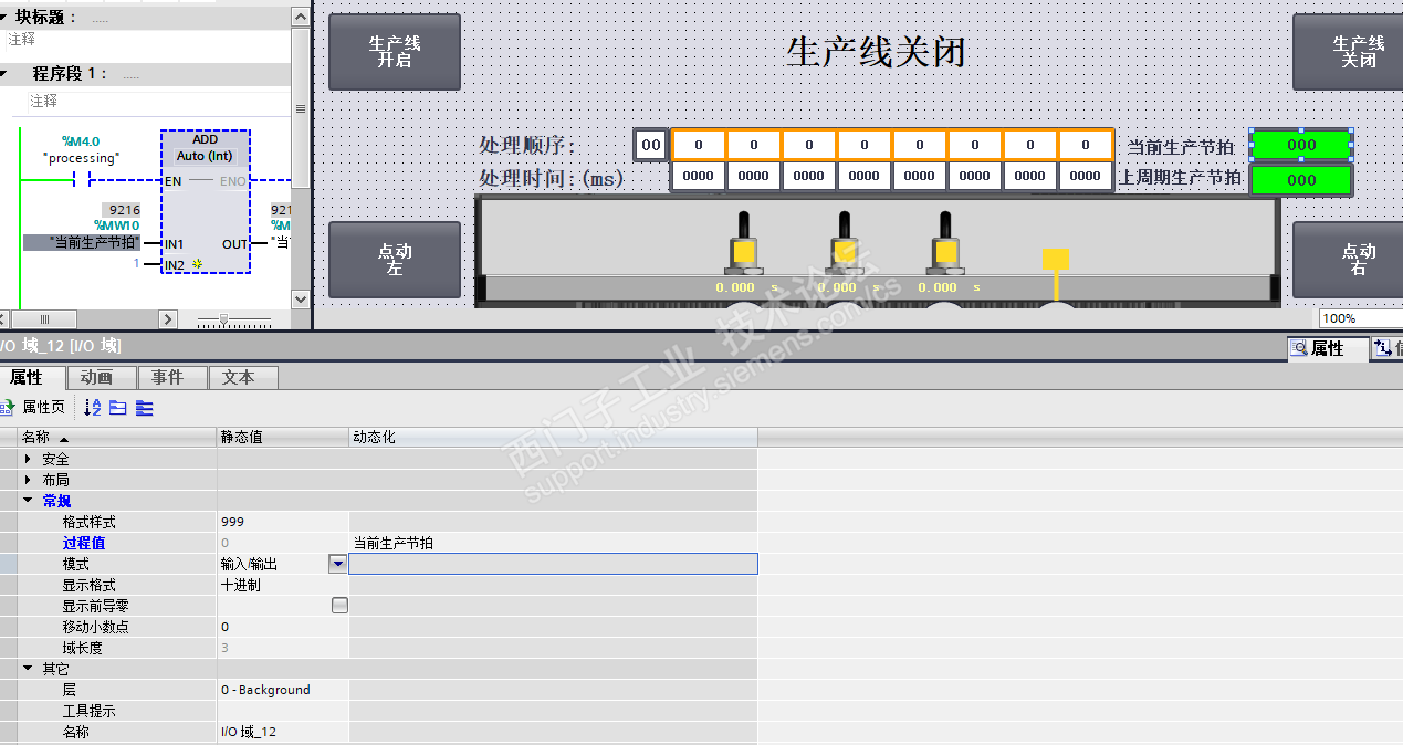

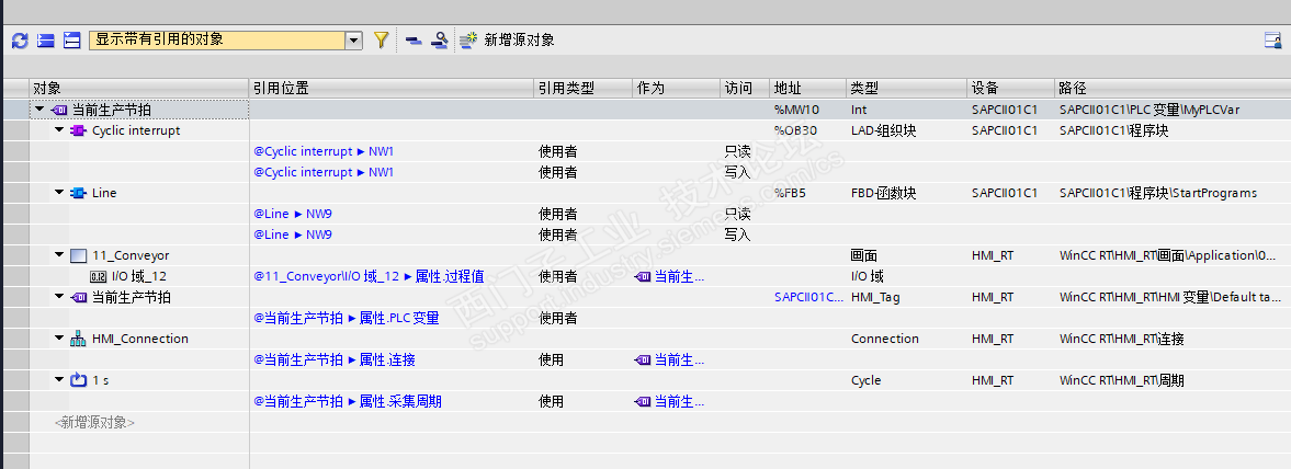

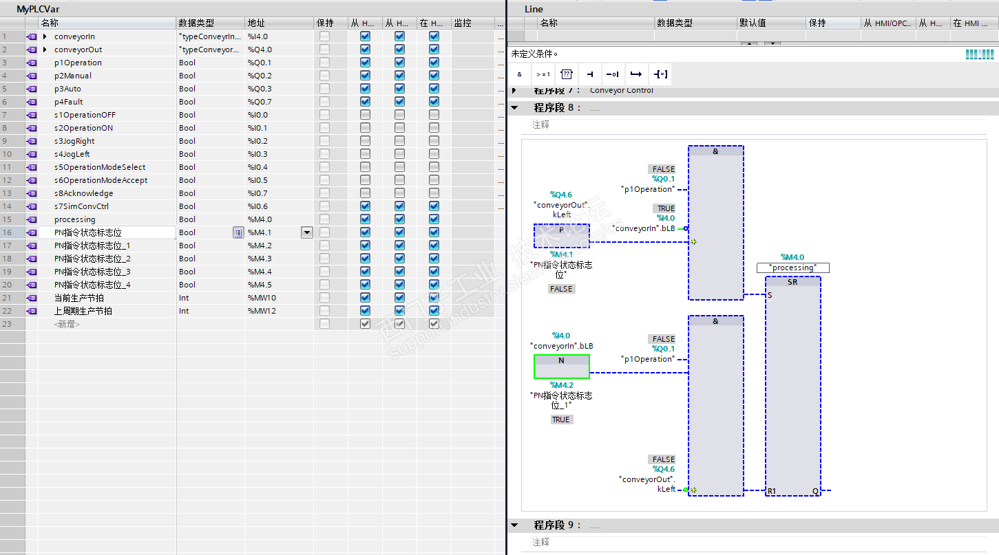

图中的当前生产节拍的数值老在-32768--32767之间跳转
这是什么原因导致的呢
查询了交叉引用也没发现其他地方在使用啊
