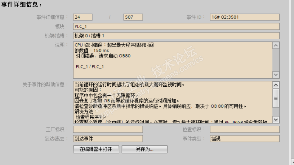

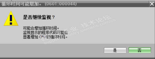

1500PLC 监控程序的时候总是跳出来这个提示 有什么办法关闭吗
宜兴沈万三
    31
注册时间:2013-11-23
1209
2022-02-23 08:33:42

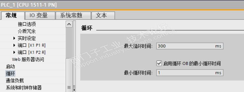

组态了8个工艺轴,循环时间我也改300ms了  监控程序还跳出来这个玩意。之前程序用的FOR循环也全部删除了
