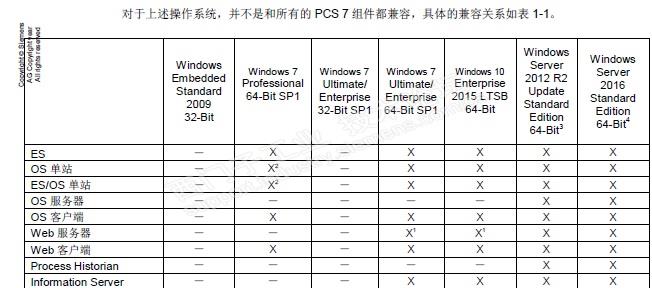

以下是引用jerry在2022-02-22 09:51:24的发言 >3楼
那你新建个项目试试,看看是不是软件没装好
新建项目试了,选择带OS就会报错,建立不了
把PCS7卸载重装再试也不行
怀疑是不是操作系统不兼容造成的,因为我的Win10是专业版,安装要求好像得Win10企业版,或者Win7专业版64位SP1,或者WinServer2012以上,而且要英文操作系统
不知道英文操作系统这个要求是不是很严格
