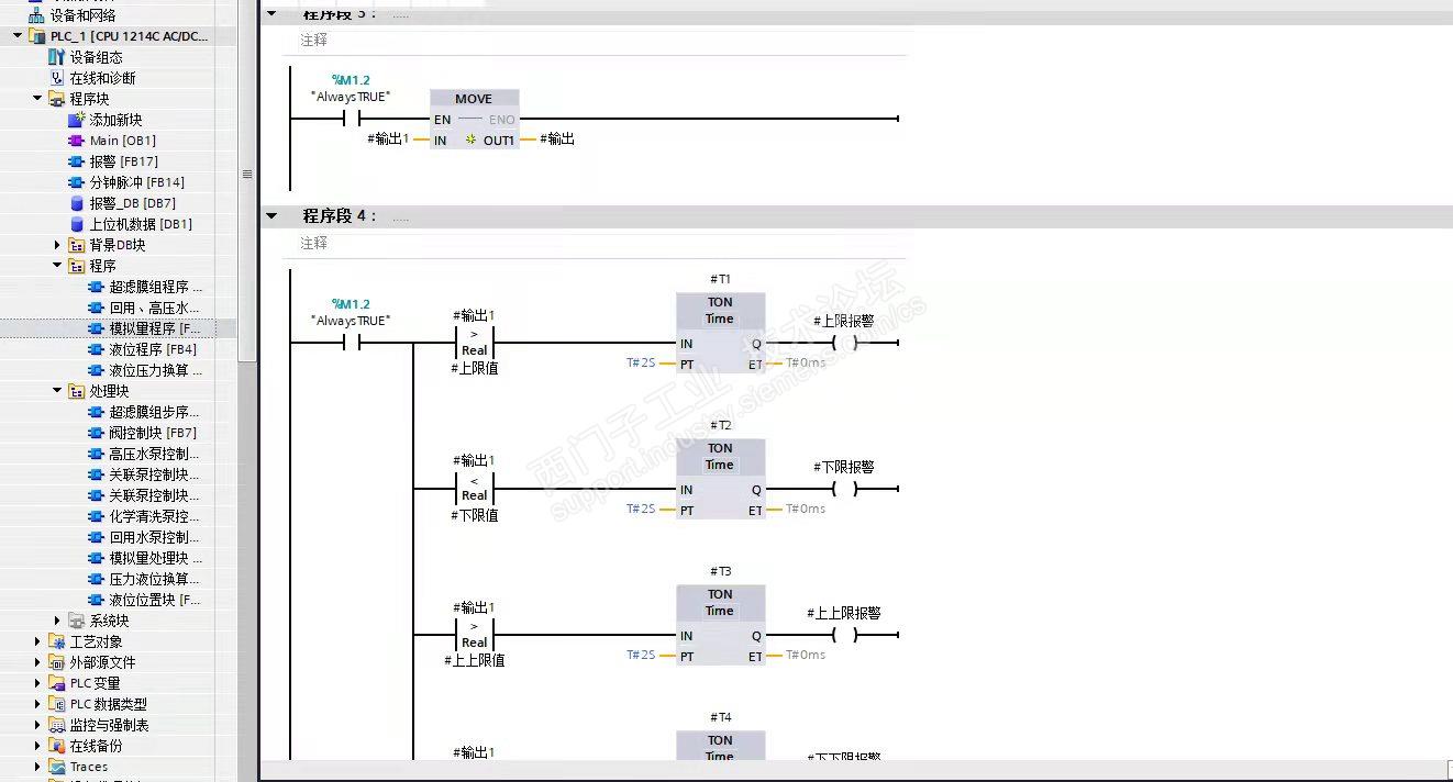

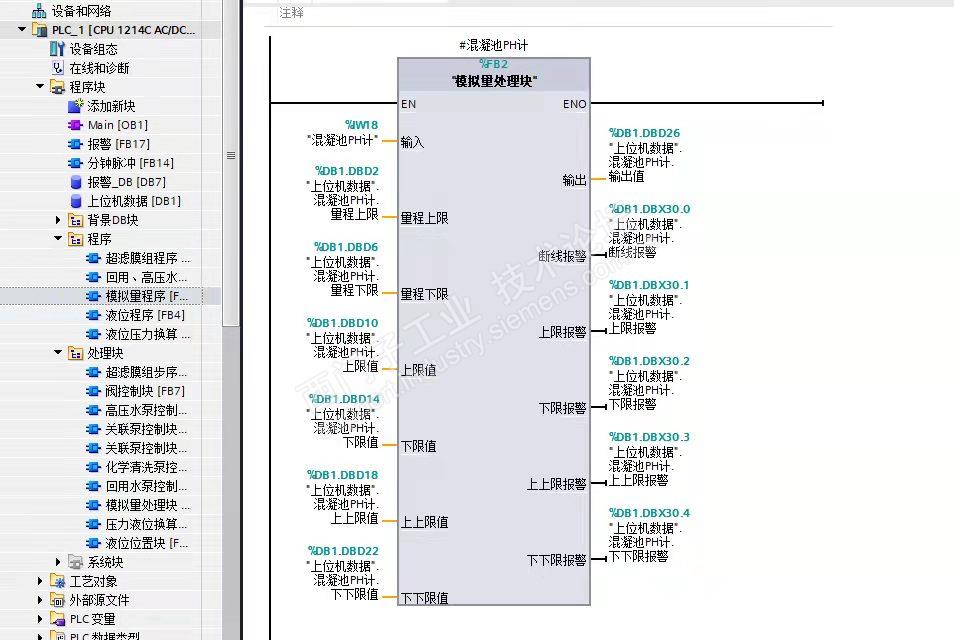

不用那么麻烦,使用normal_x,scale_x这两个指令根据自己需要写一个FB块,放到全局库,以后项目随时调用就好了。有些程序还是梯形图方便,SCL与梯形图配合更完美。
