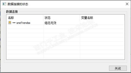

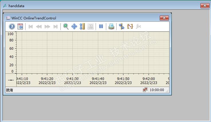

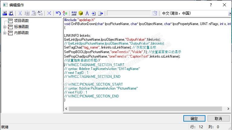

winCC7.5,不想手动给变量名称赋值,结果无法建立任何数据连接,组态无效。其他人用同样的代码,却可实现趋势图的切换。
