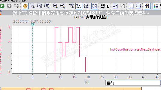

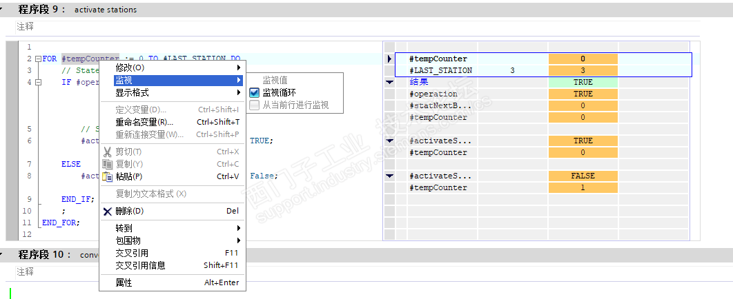

不好意思,我概念弄混了,我一度以为背景数据是函数块中形参,其实那个背景数据块是函数块根据实参生成的拷贝,只是在名字上使用了形参接口的变量名,导致我刚开始认为背景数据块是函数块运行时的参数,其实那个只不过是一个备胎,上面的形参名字只是指示了实参在接口中的传递过程。真正的运行时参数可能是#开头那些变量。
我真实目的也是为了了解实参的变化,结果把#开头的那部分内容拖拽到了trace中变量区了,导致提升该类型不支持。其实,我应该监控的对象是谁调用了该FB块后生成的背景数据块,就好比我想要FB提供什么服务或者功能,就要满足该FB接口的标准,调用者应该把关注的重点放在,自身提供的数据上来,就是该服务是否能满足自身的需求,不应该是关注服务的主体对别的调用者产生的影响力,别的调用者的标准不一样,不能一概而论。
