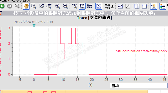

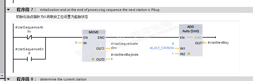

SAPCⅡ01中调度块Coordination_FB6处理时序问题
558
2022-02-24 09:22:42
请教下老师,系统运行之前不是把调用初始化组织块0B100放在循环程序运行之前吗,为什么在Coordination_FB6该块处理之前没有先初始化站点放在了第7段,而采集和激活站点却在此之前,那该FB块不是要在第2次被调用时候才能真正发挥调用作用。导致在激活0站点以后等待了1.5个扫描周期再运行
