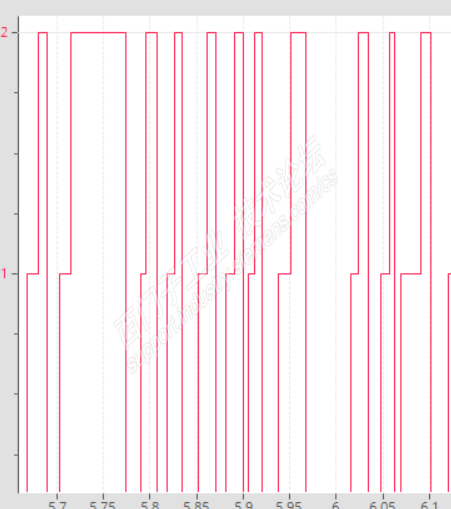

哦,您是说在监视程序的时候看到的是不规律的结果是吧?
这个是正常的,因为CPU的扫描周期很短,所以看到的结果是不准的。这个答案是没有问题的,实际在执行时会按照0,1,2的顺序轮转的,后面学完了第二章后您可以开一个trace监控到的。在下面会通过分支指令,在每周期判断数值,而后执行不同的字符轮转输出。
