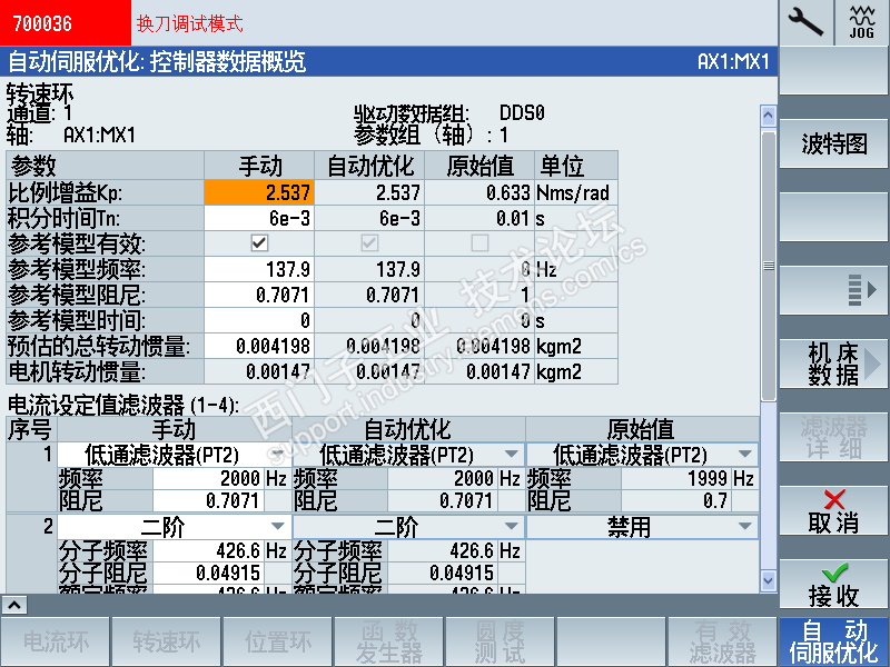

数控机床通常还是按3倍计算的。
