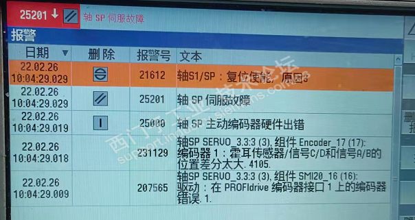

故障现象:主轴电机空转不加负载,没有任何故障。
当加载到50%后,会出现报警.
处理过程:首先更换编码器电缆比较容易,结果现象是一样的。
那么问题来了到底是机械振动导致的故障,还是电机上的编码器因为振动而导引的故障,还是驱动器的故障,只有通过换电机来判断了,没办法我跟客户商量,是否可以将另一台机器上的电机拆下来,装上去试,要他们同意,经过商量他们同意了,说干就干,只要故障发生转移,就是电机坏的或电机上编码器有问题,电机经过一上午也换好了,开机测试,结果有故障的机器的电机装到另一台机上,故障依旧,而没故障的机器上的电机装在有故障的机器上是好的,证明电机部份有问题,而且电机上的编码器可能性最大。
