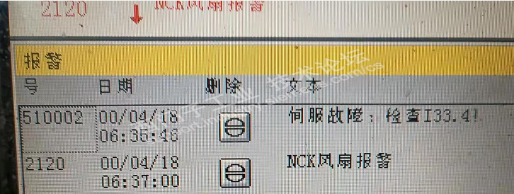

放置了有2 个月的机器进行改造 ,改造前是我拆的机器,拆之前没有2120报警,510002报警当时没注意。
根据报警,首先我检查NCK的风扇,安装方向也看不到转,于是决定,拆下NCU  BOX
检查风扇内有灰尘,于是进行清理。
并测量阻值是正常的258欧姆。
然后我再次装上去,结果没有了2120报警,只有510002报警,但机器是可以运行的。

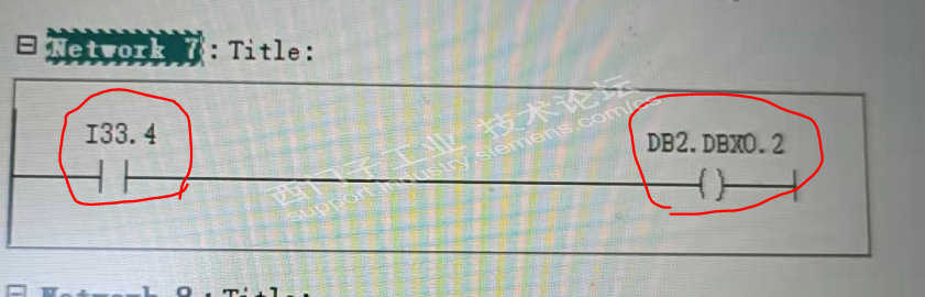

于是我根据信息I33.4
 是外围的故障,那就好解决了,我不知道厂家为什么会把外围的做到DB2.DBX0.2去了。
