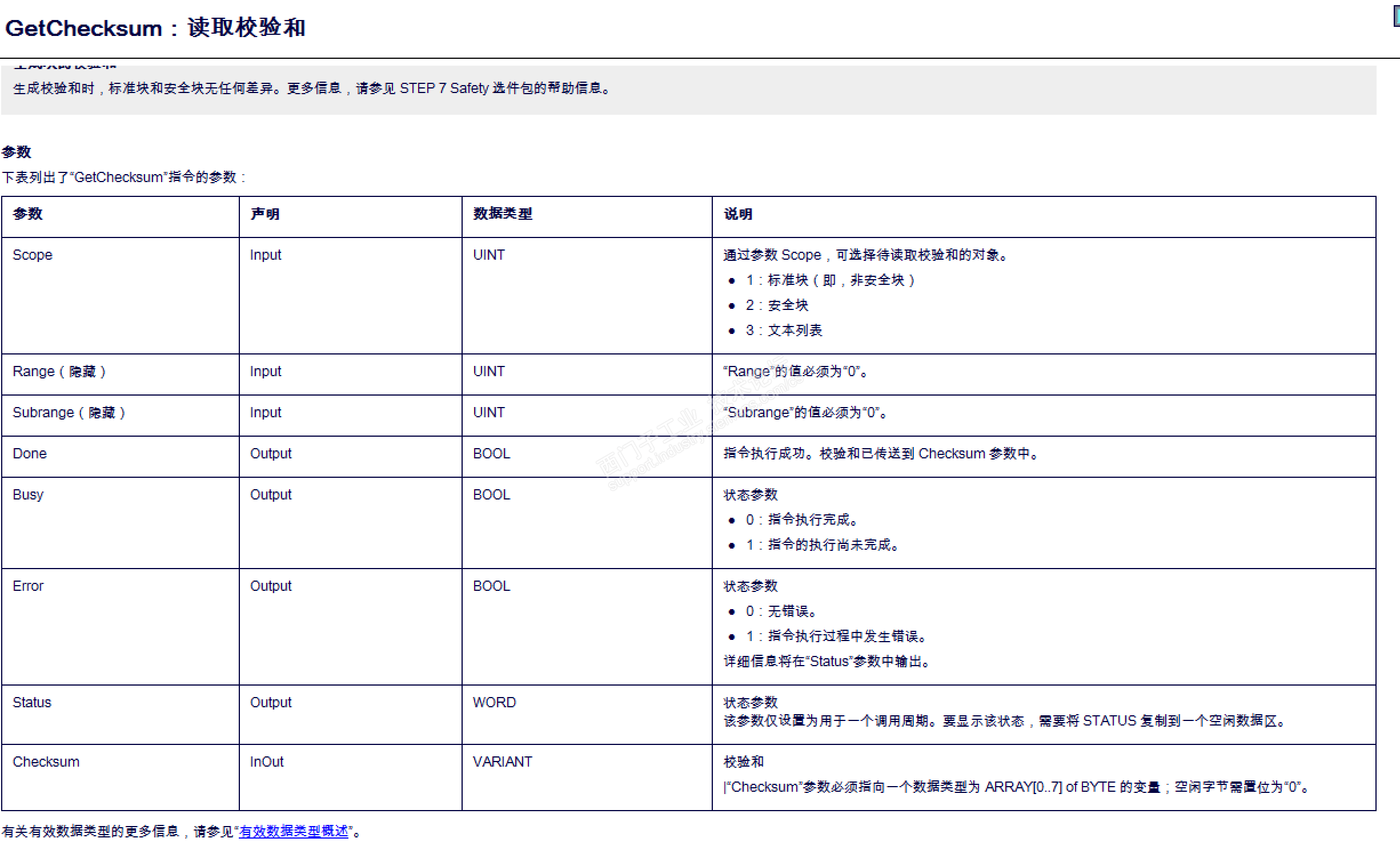

回复:?西门子plc1200或能记录下载控制程序的版本么!!!急

使用这个指令
GetChecksum:读取校验和
每次更改程序以后,校验和就会发生变化。
可以写程序记录上一次的校验和,与当前比较,如果有变化,则认为程序已经被更改
更多的使用方法帮助里都有
