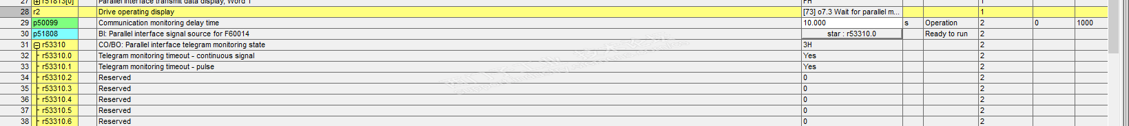

如图所示,并行通讯时,我拔掉网线,然而并不报F60014故障。这是软件bug吗?强制给P51808,也没任何反应。这岂不是很危险。固件版本1.5.1.
