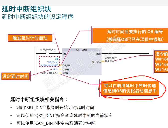

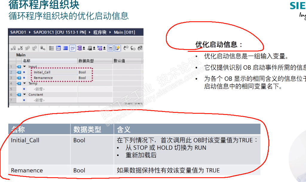

延时中断SIGN 传递的信息是什么?
是由上图的调用信息传递到下图的一组输入变量中吗?
