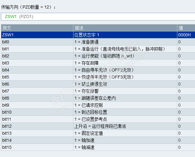

回复:1200如果用通信读取V90的准备完成信号

可以直接读111报文的状态字1里边的位就可以啊
