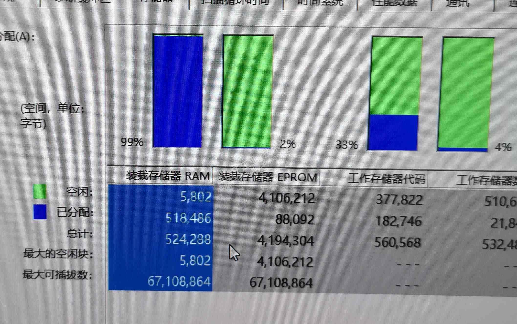

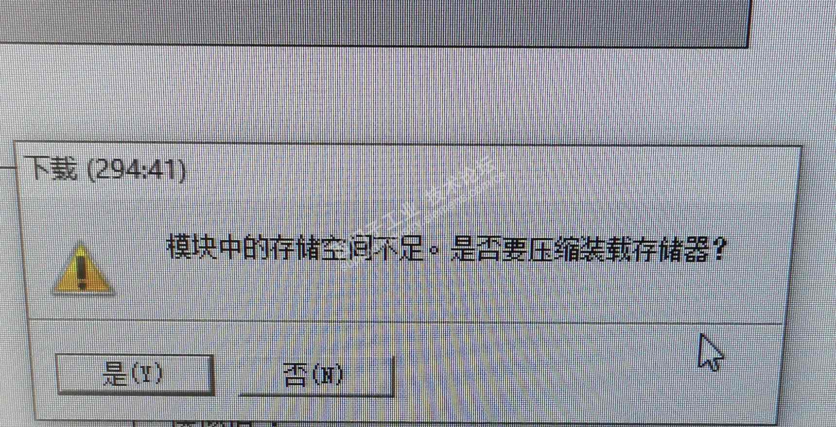

现在遇到个问题,400冗余系统,装的是EPROM卡,但是今天下程序提示存储空间不足,查看下RAM空间用了99%,而EPROM卡空间很大,就是说目前程序都是下载在RAM里。查看了资料,说要把程序下载到EPROM卡上,先要把CPU停机才能下。而且要下全部程序,不能只下一部分,冗余系统还每个CPU都要下。是这么回事吗?因为涉及生产,只做某个部分小改动,下程序不需要停机,也不能停机,不行只能换RAM卡了
