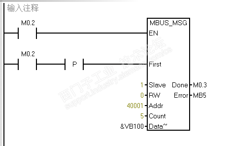

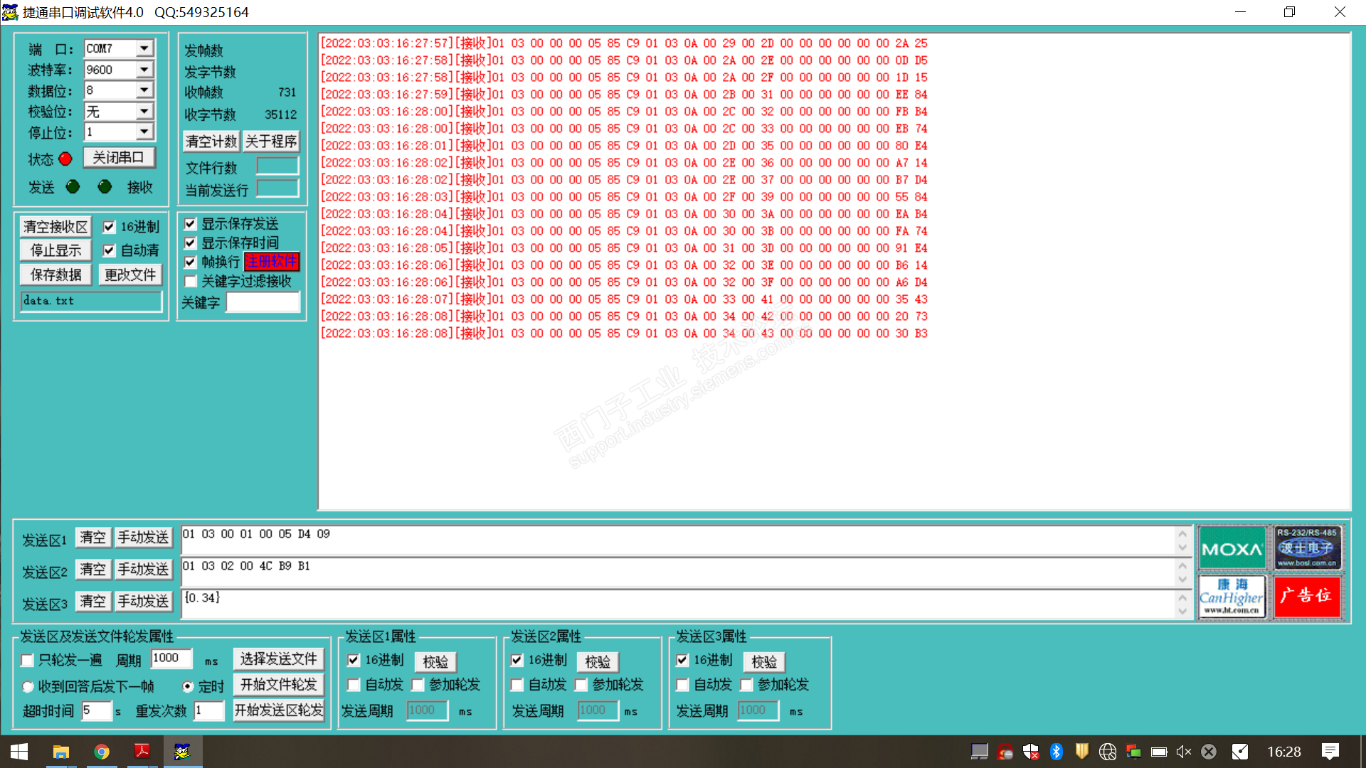

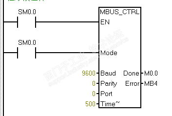

背景:最近在做一个项目,采用S7-200SMART PLC,modbusrtu通讯,一个PLC做主站,一个PLC做从站,另一个客户设备做主站。因此在一条485总线上就有2个主站,为避免乱码,我买了个485信号分配网关。先测试该485信号分配器好用与否。
问题:采用如下接线方式,发现只有其中一个主站PLC能收到数据,另一个主站PLC报错3(
接收超时:在超时时间内从站没有做出响应。)。而用串口调试软件监听串口数据时发现发送接收都正常,请问下这是什么原因?
从站串口监听数据如下:
主站1串口监听数据如下:
主站2串口监听数据如下:
两个主站程序基本一致,只有读取寄存器长度不一,如下:
