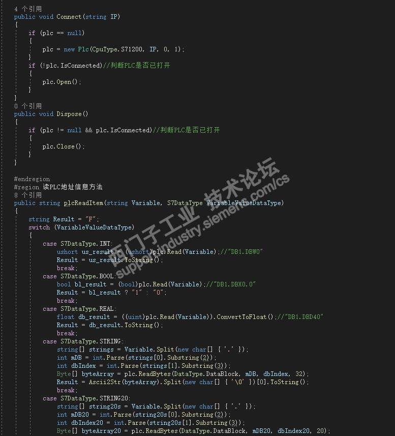

回复:S7 200 SMART 如何通过S7.net 通讯获取数据
手机用户20220303574329
注册时间:2022-03-03
发布于 2022-03-04 08:37:59
有大佬指导下嘛
附上s71200的代码
