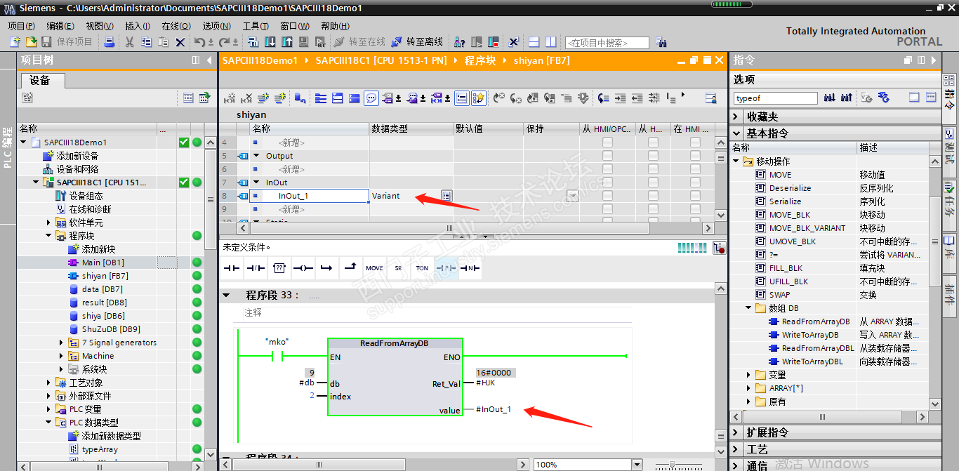

老师,您讲解的是指令内部结构,这个我了解了,我想说的是比如这个“VALUE”,它是vatiant数据类型,可以连接各种数据类型,我的意思是在这个FB块的INOUT中声明一个INOUT1,数据类型声明为variant,让这个VALUE直接连接这个INOUT1,然后在FB外边连接一个DINT的实参,这样在FB内还用不用编写判断数据类型的程序了,比如这个INOUT1是不是关联了一个DINT类型的实参。
