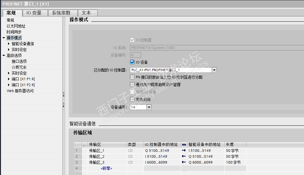

        之前的项目都是用西门子Smart和1200系列PLC。这次项目较复杂,需要用3台1500,且两台PLC的数据要汇总给主PLC。因为第一次用所以也闹出不少笑话,所以我在这里总结经验教训。
        我用智能IO走PN通讯。西门子设置IO区域很方便,只要设置两个从站的PLC的传输地址就好了,主PLC那里不用设置。(图1)从站PLC_B 智能IO设置,(图2)从站PLC_C智能IO设置,(图3)主PLC_A智能IO设置。B和C两PLC需要将数据传给A。

        查来查去好像就是解决不了,客户的工程师也不知道怎么解决,所以每次开机就看到PLC上的红灯在闪,看着着实碍眼,但又拿他没办法。终于在A区的设备因为更改了机构,程序也需要调整,我下载完程序后,C区的PLC报错消失了,我才明白设备到现场后修改了C区IO区增加了一段传输区防止不够用。虽然修改了C区的只能IO区虽然A区的PLC不用设置,但是还是需要C 和A区的PLC硬件完全编译和下载。如果只下载C区就会出现C区的智能IO报错。
       这个问题困扰了3天,电话也打了很多遍,结果是一个很小的细节没注意。所以调试的经验还是非常重要,即使教程资料看了很多,还是需要注重实践。当然现场的环境也是导致现象无法清晰的传达给西门子技术支持。任何电子产品都不能带就不能拍照和录像。
