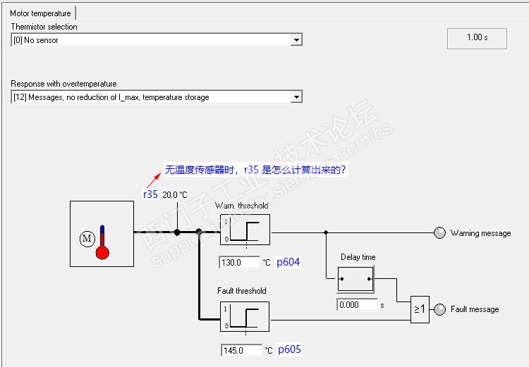

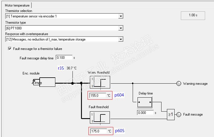

现在正调试个电机,型号 1FT7034-1AK71-1FH1,关于S120的电机温度监控涉及到两个参数:P604 和 P605,有两个问题想向各位大侠请教一下:
1)我发现 P604 和 P605在快速调试中会自动设置,请问系统是按照什么来进行设置它们的值的?如果不更改的话,电机是否安全?因为我看两个参数分别是130和170,感觉这么高的温度会不会把电机烧毁?
2)当选择无传感器时,电机实际温度值 r35 也会有个值,那它是根据什么计算出来的?可靠吗?
