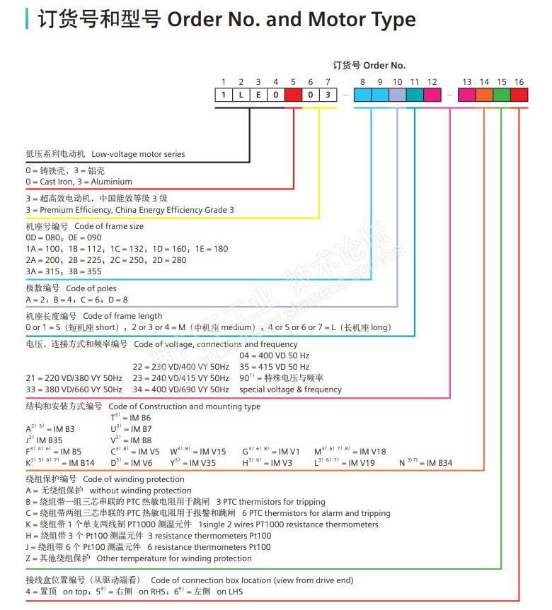

根据国家要求,IE2电机已停止生产。替代型号是1LE0003,达到 GB18613-2020 标准能效等级 3 级,且 能满足 IEC 60034-30 标准中的 IE3 效率等级(50Hz)。
选型参考下图:
